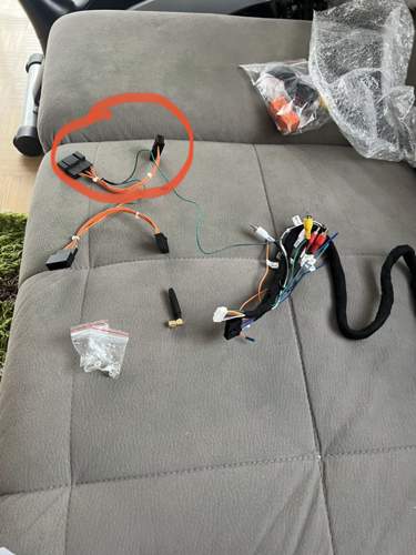

Hallo! Habe mir für meinen Insignia A ein China Radio gekauft und weiß jetzt nicht wo die 2 größeren Stecker (Foto) mit den orangenen Adern dazwischen geschliffen werden! Die 2 kleineren sind für den linken Stecker hinterm Lenkrad um die Taster am Lenkrad weiter benutzen zu können aber die andern 2 weiß ich nicht!
Kann mir bitte wer helfen??

Im Normalfall hat man eine Canbus Box welche ALLE Signale, auch die der Lenkrad Fernbedienung an das Radio sendet, weil das alles über einen Datenbus läuft. Das sind keine analogen "Strom kommt / kommt nicht" oder "Widerstand hat xxx Ohm" Geschichten mehr, das ist alles digital.
Ich habe bei mir beim Umbau an den Kabeln gar nichts basteln müssen, außer eine Kleinigkeit wo ich extra Spannungsversorgung und Masse für etwas benötigt habe, was ich aber selbst so wollte, weil ich da was "eigenwilliges" gemacht habe. Ansonsten sollte die Geschichte Plug n Play sein. Wenn sie das nicht ist, Pack den Kram wieder ein und Kauf was vernünftiges, nur ein Tipp und meine persönliche Meinung dazu.

Das Zeug läuft natürlich über einen mitgelieferten Canbus Adapter aber selbst ein Bussystem muss in so manchen Fällen mit Kabel arbeiten..

Es handelt sich um die beiden Stecker die der Kollege bei 25:50 aus irgendeinem Grund ungenützt verstaut..

Ich bin seit gestern dabei dieses Radio https://www.ebay.de/itm/195776334218?... zum laufen zu bekommen. Klappt aber nicht ! Das Display wird leicht hell (Wie wenn man ein Tablet zum laden anschließt wenn es aus ist) und das Radio wird auch warm. Ich bin gerade dabei den Rückversand zu organisieren.
Was deine Frage betrifft: Dieser Orange Stecker kommt oben auf deine Lenksäule. Unten ist eine Schraube. Die machst du lose, dann öffnest du das Plastikgehäuse. Direkt oben siehst du einen weißen Stecker. Den machst du ab. dann machst du dein Orangefarbenes Kabel dazwischen. Dann hast du noch eine einzelne Arder (oder 2 ? ) die führst du dann zum Kabelstrang des Radios. Dort dann auf den Stecker und es sollte klappen !
