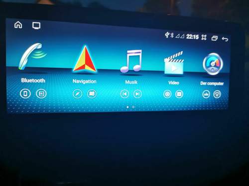

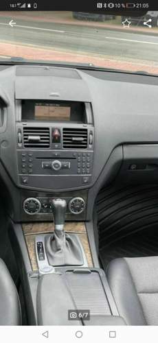

Bild 1 "alt" Bild 2 "Android"
Alt
Neu
Wenn das Gerät nach einer CD oder DVD fragt, ist das kein Audio 20, sondern ein APS 50. Navi gab es im Audio 20 Vormopf nur in Verbindung mit Zusatzgerät UMI. Später auch Navi 20 genannt. Diese Gerätschaft wurde mit Karten vom Stick gefüttert.
Ok dann bin ich ein Stück schlauer. Mercii
