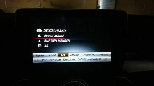

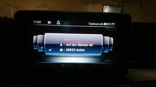

Moin,
ich habe es jetzt bei mit noch einmal ausprobiert.
Bild 1: Adresse im Smartphone (Android 5.1.1)
Bild 2: Adresse im Adressbuch des Comand
Bild 3: Anzeige in Comand nach Kommando "Navigiere zu <Name>" per Spracheingabe
Klappt zuverlässig. Das Comand fragt gleich, ob die Zielführung gestartet werden soll.
Bei eindeutigen Ortsnamen kann man die PLZ weglassen.
Ich pflege meine Adressen grundsätzlich in den Kontakten von Outlook und übertrage bzw. synchronisiere sie per "Phoneexplorer" auf das Smartphone.
Mein Comand ist von 05/2017.
Ich hoffe, ich konnte Dir helfen.
Viel Glück und einen guten Rutsch!
