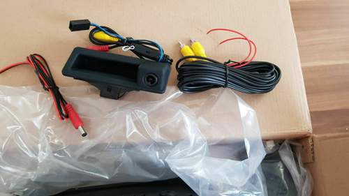

Ich habe so eine Kamerasetup. Und habe das ganz anders angeschlossen. Vorne den gelbe Stecker mit passende gelbe Stecker zusammen geschteckt und rote Kabelchen an rote +12V angebracht. Hinten wieder gelb mit gelb und rote (nebenbei den gelbe Stecker) an Kamera rote +12V verbunden und schwarze Masse frei gelassen. Und es funktioniert alles einwandfrei.

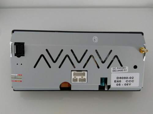

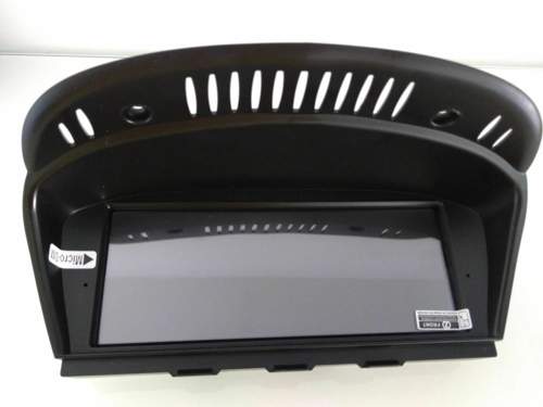

So, hab' mir jetzt auch so ein System (Android 9.0 8-core Snapdragon 4+64GB für CCC) besorgt. Nachdem da so eine billige Klebeantenne für Mobilfunk dabei war ging mir die Überlegung durch den Kopf ob ich nicht besser die Mobilfunkantenne vom Fahrzeugdach mit dem Adroiden verbinde. Dazu folgende Fragen:
1) Sehe ich das richtig, dass das Fahrzeug die Mobilfunkantenne gar nicht benötigt wenn ich mein Handy nicht mit einem Snap-In Adapter betreibe? BMW online Dienste verwende ich nicht und für Notruf hat die TCU ja noch eine eigene Antenne und die Bluetooth-Freisprecheinrichtung des Fahrzeugs überträgt ja sowieso keine Antennensignale.
2) Lässt sich die Dachantenne bei einem Fahrzeug BJ-2008 überhaupt sinnvoll für modernen Mobilfunk inklusive UMTS/LTE verwenden? Laut TIS (link) stecken da ja nur zwei GSM Antennen drin. Dass GSM nicht UMTS oder LTE ist ist mir klar. Bin aber kein Nachrichtentechniker und könnte ja sein, dass die Antennen (Dipollängen?) vielleicht trotzdem verwendet werden können?
3) Falls eine Verwendung der Dachatenne sinnvoll ist müsste ich wohl ein Verlängerungskabel von der TCU im Kofferraum (wo die Dachantenne scheinbar eingesteckt ist) zum Androiden verlegen. Ist kein Problem, weil das Kabel der Rückfahrkamera ja auch von hinten nach vorne muss. Da kann ich dann auch gleich zwei Kabel durchschubsen. Muss ich da auf etwas achten? Atennenkabel haben ja bestimmte Impedanzen und ich weiss nicht ob man da so einfach eine 3-5 Meter lange Verlängerung dranhängen kann.

Also bei mir war die "billige Klebeantenne" der GPS-Empfänger, den ich im leeren Centerlautsprecherloch versenkt habe.
Ist von Mekede die haben Shops auf Aliexpress und Alibaba. Ich hab' bei Alibaba gekauft:
https://www.alibaba.com/.../MEKEDE-IPS-8-8-Android-9_62176404100.html
Anbei ein paar Fotos.
Das letzte Foto zeigt meinen geplanten "Anschlußschaltplan" für die Rückfahrkamera. Danke AndrejR1203 für Deine Beschreibung weiter oben im Thread! Die Kamera war nicht inklusive, konnte aber zusätzlich mitbestellt werden.
Eine GPS-Antenne war dabei. Auf die hatte sich meine Frage aber nicht bezogen. Hab' einen Androiden mit eingebautem Mobilfunk genommen. Daher die zusätzliche Mobilfunkantenne. So eine billige wie man sie bei jeder Freisprecheinrichtung auch gratis dazu bekommt. Statt der würde ich lieber die Dachantenne des Fahrzeugs verwenden - wenn's denn geht / sinnvoll ist ???
Android 9.0 8-core Snapdragon 4+64GB CCC
Android mit GPS + Mobilfunk für CCC
Kabelbaum + Zubehör
