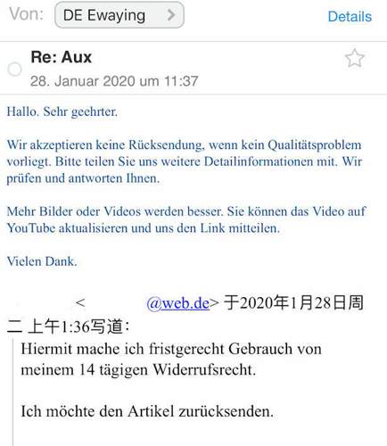

Ich möchte hiermit ALLE möglichen Käufer vor der Seite Ewaying warnen! Der Verkäufer hält sich nicht an deutsche Gesetze. Ich habe mittels einer ausdrücklichen, schriftlichen Erklärung mein 14 tägiges Widerrufsrecht geltend gemacht, diese antworteten daraufhin, sie würden schlichtweg keine Rücksendungen akzeptieren, sofern der Artikel nicht kaputt sei.
Ich habe nun PayPal eingeschaltet, und werde das denen auch so mitteilen.

@Egoford schrieb am 28. Januar 2020 um 12:09:39 Uhr:

Nein. Es heißt ewaying Deutschland. Man hat sich an die Gesetze zu halten,in welchem Land man auch verkauft.
Edit: die versenden aus Mannheim.
