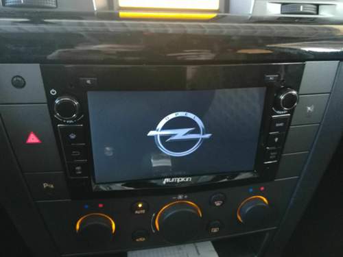

Moin,
habe bis jetzt nur DAB+ getestet, aber aufjedenfall besser als mit dem CDR2005.
RAM 4GB und Octa Core Prozessor, Betriebssystem Android 8.0.
Werde morgen mal Bilder hochladen.
Leider falsche Farbe bestellt, son Mist :-)
Gruß Timolo

Moin Micha,
also das Radio kannst du über die LFB steuern. Den BC kannst du auch über das Pumpkin bedienen. Die Originale GPS könntest du unter Umständen benutzen ebenso Freisprecheinrichtung, hier bin ich mir aber nicht sicher. Can-Bus wird unterstützt. Bei mir werden alle Lautsprecher angesprochen, du kannst sogar jeden Lautsprecher einzeln auswählen und per Equalizer einstellen. Der Klang ist auch viel besser als mit dem CDR2005.
Gruß Timolo
