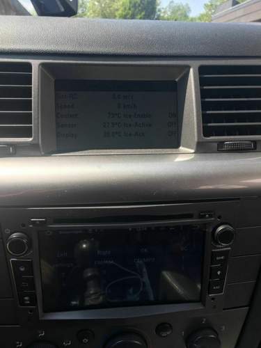

Hatte es eigentlich jemand hinbekommen trotz erisin Radio in das Geheimmenü zu kommen?
Es geht, man kommt tatsächlich rein.
Über Settings und bc kommt man ins Menü
Man kann auch die Lenkradfernbedinung so umprogrammieren das nur der Bordcomputer anspricht und nicht der Sender reagiert.
Wie hast Du das geschafft ?
@reimann1 schrieb am 5. Juni 2017 um 20:18:57 Uhr:
https://www.facebook.com/mathias.pahlke/videos/1462066240515987/
Bei mir klappt das nicht , weil bei mir "Key Mode" fehlt. Kann mir einer weiterhelfen!?
Im Radio die Steuerungs App öffnen, dann auf Setting drücken und festhalten, etwa 10 Sekunden, dann auf BC drücken oder BC Doppelklick
