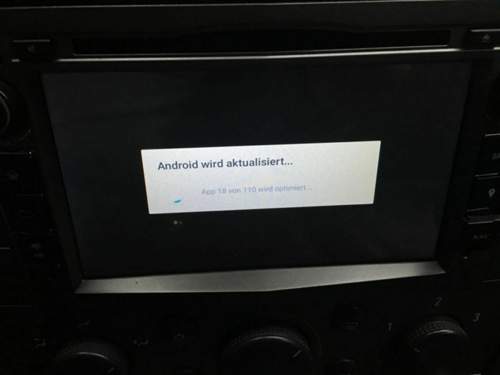

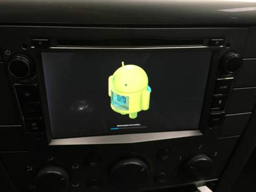

So update läuft
Img-9997
Img-9999
Hallo Reimann, kannst schon was sagen?
geändert hat sich nix, habe noch nix feststellen können.
