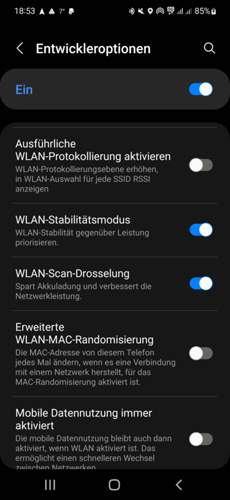

Ich habe das Problem mit meinem S21 Ultra in Kombination mit meinem Golf 8 auch. Echt sehr nervig. Egal ob mit Kabel verbunden oder wireless.
Ich werde bekloppt damit. Hab schon alles versucht und nichts brachte wirklich Hilfe. Dann habe ich vorgestern mal die Energiespareinstellungen von Android Auto raus genommen, die Bluetooth avrcp Version von 1.6 auf 1.4 gestellt, und in den Entwickleroptionen von Android Auto den Haken bei Audiolatenzen vermeiden gesetzt.
Lief dann einen Tag sehr gut und heute habe ich die Probleme wieder 😠
