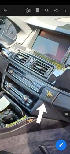

Hier vlt. ein Ansatz bzgl. der Halterung für den Worst-Case: Klick
Danke für den Link, hätte nicht gedacht, dass es eine so elegante Lösung gibt das Smartphone zu befestigen. Bisher kannte ich nur diese Saugnapf-Dinger oder die, die man in die Lüftungsschlitze klemmt.

Habe mir diese Version auf Amazon bestellt, da ich mir die Luftauslässe nicht sinnlos blockieren wollte und man die Anbringung flexibel wählen kann:
Qianyou 2 Stück Handyhalterung Auto Magnet, 360° Verstellbare Magnetische Handyhalterung KFZ Auto Universal Magnetische Handy Halterung für iPhone 13, 12, 11, XR, 8, 7, für Samsung S20, S10 Plus https://amzn.eu/d/cBSNQ1f
