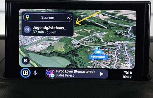

eine Frage für die Android-Auto-Spezialisten:
Das Suchfenster verschwindet auch nach gestarteter Navigation nicht.
Habt ihr Ideen dazu?

Interessant wäre da ein Foto bei gestarteter Navigation. Da ist ja aktuell keine Navigation aktiv.
Ansonsten grundsätzlich bei Problemen: In die Einstellungen des Smartphones - > Apps - > Android Auto - > Speicher - > Daten löschen.
Damit resettest du die App. Die Einstellungen der AA App werden allerdings zurückgesetzt (Reihenfolge der Apps im drawer, falls angepasst, Hintergrundbild, Einstellungen zu Darstellung und Benachrichtigungen innerhalb AA).
Das half mir oft wenn BMWs es wiederholt geschafft haben, AA bei mir lahmzulegen (keine Verbindung).
Ich gehe davon aus, dass Google maps so tief integriert ist, dass diese Darstellung des such-Fensters von AA kommt und demnach ein reset von AA den Fehler behebt.
Wenn das nicht klappt, maps resetten. Da dürfte auch nicht viel verloren gehen, weil die meisten Infos wie gespeicherte Orte aus der cloud kommen. Höchstens die paar App-Einstellungen die man in Maps setzen kann, könnten verloren gehen.
Viele Grüße

Danke für deine umfangreiche Antwort!
Ich werd morgen eins mit laufendem Navi machen!
