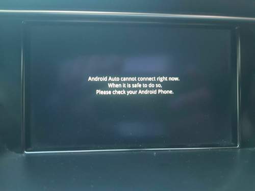

ich habe bei mir das CarPlay nachgerüstet.. habe auch schon eine Verbindung mit Android-Car hinbekommen... leider sehr umständlich wie ich finde.
Und lief nach erster Verbindung auch.
Sobald ich die Zündung aus mache und neustarte.. verbindet sich das Android-Car nicht automatisch.. und es kommt das Bild um Anhang.. keine ahnung was hier falsch läuft.
Hatte von euch jemand schon mal so ein Problem oder kennt eine lösung, was ich anders machen kann?
System ist dieses:
https://www.ewaying.de/.../...ildschirm-upgrade-mmi-system-mirror-link
ps: wieso benötigt das System Wlan + Bluetooth?
Edit: Handy ist ein Galaxy S8
