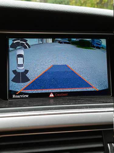

Kurze Rückmeldung:
Habe gestern eine Rückfahrkamera nachgerüstet und läuft nun über die Box.
Funktioniert perfekt und sogar mit dynamischen Linien.

Ich habe einen Kamer installiert, aber glaube dass die dynamische trajectory nicht richtig funktioniert.
Wenn i gerade fahre dann die Linie nach links gehen. Wenn ich rechts fahre, dann die Linie sind gerade:
https://www.dropbox.com/s/7op4y0e21k4rf4z/20210327_195010.mp4?dl=0
Laut Verkäufer, könnte was mit meine Reifen sein und die trajectory lässt sich nicht ausschalten.
Kann das stimmen?
Themenstarteram 29. März 2021 um 5:55
Das kamera interface der box sieht eigentlich anders aus:
20200917
Bei mir funktioniert die Kamera sowie die Linien einwandfrei und sieht ebenfalls wie bei @Prototyp206 aus.
Er hat keine Box von Andream...
