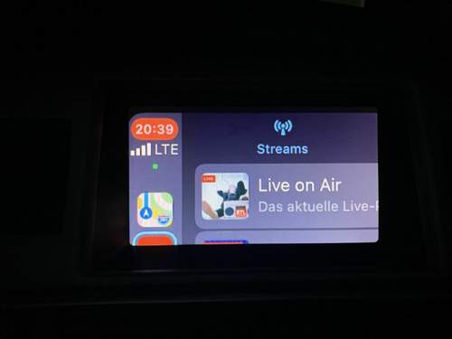

Habe eine aktuelle Firmware vom Hersteller bekommen (V2.1.1.5) und nun funktioniert die Bildeinstellung wie Top-Scrap etc. nicht mehr.
Jemand das selbe Problem gehabt?
@Barbadozz hattest du nicht anfangs V1 oder?
Hast du doch auf V2 geupdatet?
Ich habe mit meinem V1 1.1.5 keine Probleme!
@Casablanca89 ich hatte davor die V2.1.1.5 und da haben die Bildeinstellungen funktioniert, jedoch hatte ich damit die ein oder anderen kleinen Probleme.

@Barbadozz schrieb am 6. März 2021 um 18:53:32 Uhr:
Alles mal neu gestartet?
Nach meinen update war alles auf 0. Habe top scrap wieder auf 15 gestellt und es funktioniert wieder.
Es sollte bekannt sein, das nach einem Firmwareupdate alle individuell vorgenommenen Einstellungen weg sind. Alle Einstellungen werden nach dem Update auf Standard gesetzt.
Komm darauf an.
Beim 1. update hat sich nichts geändert.
Bei dem hier war nur die einstellung der rückfahrkamera so wie vor dem update 🙂
Ja das ist mir bewusst und wurde natürlich danach wieder auf 15 gestellt, jedoch macht keine Bildeinstellung mehr den gewünschten Unterschied.
Hast Du mit der Taste "Back" (3 Sekunden drücken) auf der Konsole die Box neu gestartet?
Außerdem gibt es im Hauptmenü irgendwo ein Punkt die Box auf Werkseinstellungen zurückzusetzen.
Welche Firmware war ursprünglich drauf?
Hatte davor die V2.1.1.5 drauf.
Reset etc. wurde bereits gemacht.
Die Option für die Werkseinstellung habe ich nicht gefunden oder ist dieser Reset damit gemeint?
Hmm, viel unterschied zwischen top scrap 15 und zB 30 sieht man ja nicht.
Bei mir fehlen bei top scrap 0 oben nur ein paar pixel von der akku/w-lan/daten-anzeige.
