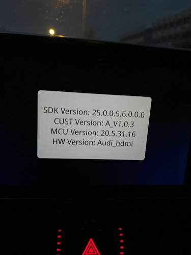

Kann mir einer sagen wo denn nun das aktuelle Update zu finden ist?
So sieht es bei mir aus.
Danke schon mal im Voraus.
182aa981-a9f3-44ad-9a42-72e2021e0e95
@Daniel-Hoffi schrieb am 28. Februar 2021 um 12:32:53 Uhr:
Hier
https://www.motor-talk.de/.../...-bei-mmi-3g-andream-t6827014.html?...
Ok danke sehr. Und das ist auch das Update für genau meine Box?
Woran sieht man denn den Unterschied zwischen A und B Box?
