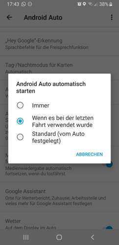

Nutze ein Galaxy Note10. Bislang habe ich Android Auto immer manuell über das Fahrzeug oder das handy aktiviert. Seit geraumer zeit öffnet sich AA selbstständig sobald ich das Fahrzeug starte.
Dies hat zur folge, dass bspw. Maps automatisch mitläuft und ich rasant mein Datenvolumen verbrauche. Ich bin sämtliche Einstellungen durch, habe auch AA bei gesperrtem Gerät deaktiviert aber es startet trotzdem.
Ich möchte gerne wieder manuell bei Bedarf AA laufen lassen und nicht jedes mal erst das AA ausschalten müssen am handy. Jemand nen tipp?
@Juelz23,
teste mal die aktuelle AA 7.1.11444, da gibts in den Einstellungen ein passendes Menü.
Hier gibts sämtliche Versionen zum dl:
https://android-auto.de.uptodown.com/android/versions
