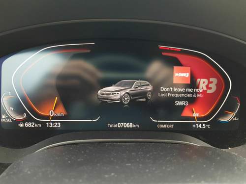

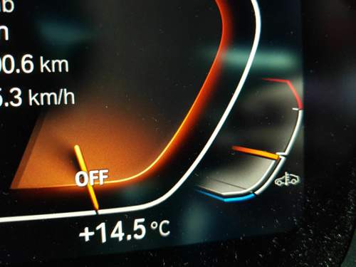

Hast du denn sicher die neueste Version drauf?
Ich meine da ist doch dann das Temp Symbol im Tacho anders.
lt. Freundlichem ja. Ich hatte ihm auch eine VIN von einem vergleichbaren KfZ gegeben bei dem Android Auto funktioniert. Beide KfZ hätten den gleichen Softwarestand.

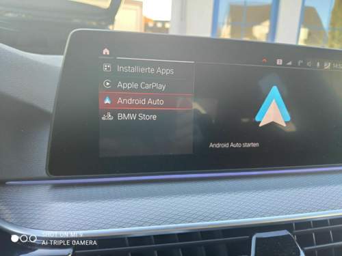

sorry das eine Bild fehlte noch!!
mkbg aus Essen
Hans
Android
Danke nochmal. Ich werde morgen meinem Freundlichen mal die Bilder zeigen. Mal sehen, was er sagt. Langsam habe ich den Verdacht, daß er wohl doch nicht richtig upgedatet hat. Was mich nur verunsichert ist, daß die neue Zieleingabe bei mir vorhanden ist. Auch in der Onboard Bedienungsanleitung ist Android Auto aufgeführt. Alles Dinge, die ja auf die neueste Version hindeuten.

@AgentMax schrieb am 1. November 2020 um 13:02:31 Uhr:
Das ist mir nicht aufgefallen. Sieht bei mir so wie auf den Bildern aus.
TempAnzeige 1
TempAnzeige 2
Das sollte so passen. Vorher sollte da kein Auto gewesen sein.
