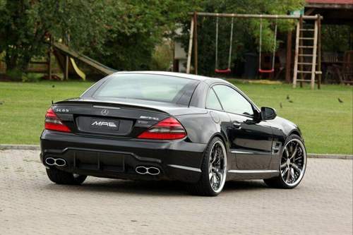

Was hat mit den AMG-Felgen nicht geklappt, bzw. was hat man dir erzählt? (du meintest es muss viel gemacht werden)
Grund war hauptsächlich die zu geringe Felgenbreite auf der Hinterachse. 9,5 denke ich sieht von hinten nicht gut aus. Vom Design ist die AMG Fünfstern mein favorit.
SLS ist mal ein gutes Schlagwort......., da werde ich gleich mal nachsehen.
Die MEC http://www.mecdesign.de/new/de/tuning/one_piece_wheel_mecxtreme3.php gäbe es hinten in 10,5 in einteilig. Mehrteilig ist bestimmt alles möglich....... Werde den mal die Tage anrufen.....
Wow, die MEC Felgen gefallen mir extrem gut !!! Wenn Du da mehr herausgefunden hast, bitte melden, thanks !
