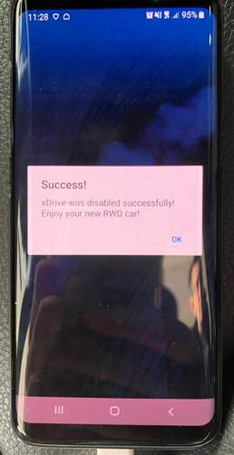

Ne Möglichkeit wäre XDelete. Funktioniert einwandfrei. Gibts aber noch ned lang für die F Modelle. E Modelle schon lange.
Wirkt XDelete noch, wenn das Verteilergetriebe bereits defekt ist?
Hab ich schonmal gelesen ja. Versuch ist es Wert.
@Supersuessi schrieb am 5. Oktober 2019 um 21:25:39 Uhr:

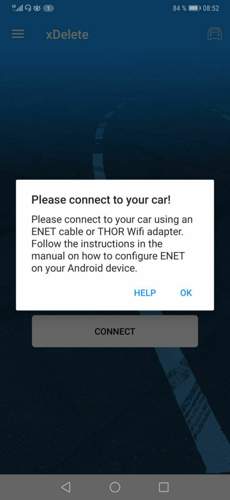

Kannst du mir einen WLAN Dongel alternativ zu dem originalen von der xdelete Webseite empfehlen?
Mein f11 ist BJ 2011 und somit ist die Kompatibilität noch nicht ganz klar, ich soll laut Support die App erstmal testen mit dem Auto zu verbinden und möchte daher keine 70 Euro für den Dongel investieren.

Du kannst auch nen 12Euro Interface mittels Adapter verwenden. Ich hätte sogar noch eines was geht.
Sorry, bin auf dem Gebiet ein rookie :-) meinst du den Stecker zwischen Auto und Handy?
Das habe ich auch schon probiert, aber es kam dennoch eine Fehlermeldung von der App.
Eventuell ist das schon die Absage, dass mein F11 BJ 2011 nicht kompertibel ist.
