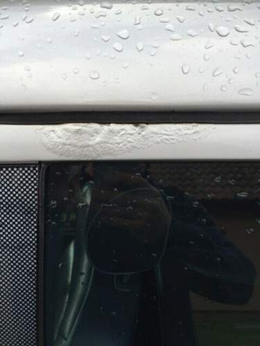

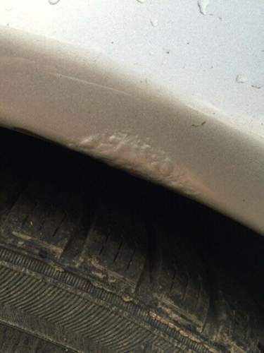

Ein Bild sagt mehr als 1000 Worte... Deshalb gleich 3 davon! ;)
Fahrzeug ist ein E430 T BJ 2001
Was würde eine vernünftige Beseitigung der Roststellen in etwa kosten?
Vielen Dank schonmal!
Hallo ColaMix,
ich würde das erst mal nicht professionell lackieren lassen. Lieber erst professionell den Rost entfernen (Sandstrahlen) fertanisieren und mit z.B. POR15 (Korrosionsschutzdepot) pinseln. Wenn dass dauerhaft hält
(>3 Jahre) kann immer noch richtig lackiert werden.
Unbedingt vor der Lackier-Entscheidung dieses Thema komplett lesen:
http://www.motor-talk.de/.../...rofessionell-konserviert-t2996674.html
