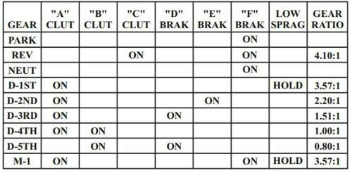

wieder ein kleines update. getriebe ist drinnen und befüllt. komischer weise hat er jetzt auf einmal zündaussetzen am 6. zylinder o_O und der 2. gang wird nicht eingelegt :( :( :( alle anderen gänge schalten sauber durch.
wenn auf D dann: 1. gang anfahren, bescheunigen, dreht hoch dann macht er so als ob er zwischengas gibt und danach notlauf...
im fehlerspeicher ist dann folgender fehler hinterlegt:
FEHLERCODE: 17116
ÜBERSETZUNG GANG 2 AUTOMATIKGETRIEBE
FEHLERCODE: 17114
AUTOMATIKGETRIEBE-GANGÜBERSETZUNG
wenn auf MANUELL dann: 1. gang anfahren, bescheunigen schalte dann in 2. gang. anzeige zeigt 2. gang an, aber getriebe bleibt im 1. wenn ich den hebel dann nochmal hochschalte wird ganz normal der 3. gang eingelegt. ohne rucken und ohne krachen ganz normal eben. wenn ich dann wieder auf D schalte und weiter bescheunige schaltet er ganz normla den 4. und 5. gang durch und beschleunigt ganz normal. selbst wenn ich das gaspedal bis zum kickdown schalter trete (ohne aber den kickdown schalter zu betätigen) schaltet er vom 5. in den 3. ganz und bescheunigt sauber raus.
danke schonmal im vorraus für eure schnelle antwort

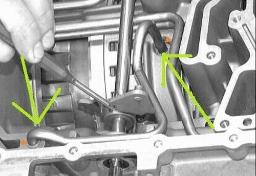

Öl rohr für die Ölversorgung der 2. Gang Kupplung (die E) beim Einbau verwürgt .....
Sind ja richtige Könner am Werk...
hab gehofft das du dich zu wort meldest :)
wo sitzt die denn? und wie kann man die verwürgen?
Sitzt quasi , von unten gesehen, über dem Schieberkasten und verbindet einen Ölkanal vom Gehäuse mit der dicken Doppeltrommel in der Mitte vom Getriebe.
Das hat so ne Art Bördelkante wo das Rohr gerne mal einreisst.
Hänge gleich nen Bild ran ...
