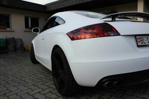

Hallo TT Freunde
habe vor ca 3 Wochen mein TT Folieren lassen. Dabei mussten alle Embleme entfernt werden und konnten nicht wieder verwendet werden.
In Folge eines Missverständnis wurden die Embleme nicht wider angebracht. Habe jetzt nur das quattro Zeichen bestellt. Müsste jetzt jedoch wissen wo genau es hingehört? Einfach kurz messen und bescheid geben 🙂
Gruss

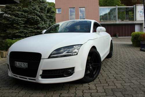

Bilder vom Endergebniss oder während dem Folieren?
Original geschrieben von T.Grolimund
Hab das ganze Auto mit Folie überziehen lassen
http://folie-und-design.de/
http://www.foliencenter24.com/autofolie/car-wrapping.html
und was kostet so eine Vollfolierung?
ENDERGEBNIS 🙂

Jap das stimmt aber nicht weiss und nicht MATT 😁

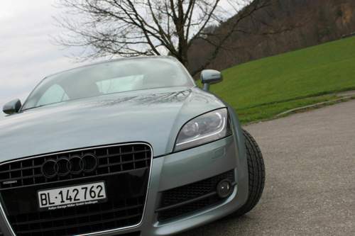

Was war die Orginalfarbe ??
das ist aber kein TTS?!
Hässlich 😛
Hässlich 😛

Laut Audi-Reparaturleitfaden sind es gemessen von der Ecke der Heckklappe rechts unten zur Ecke des quattro-Schriftzugs rechts unten:
22mm senkrecht hoch und von der gedachten Senkrechten 27mm waagerecht nach links
es sei denn, Du hast über dem quattrozeichen noch nen 2.0 oder 3.2 stehen:
dann sind es nur 17,5mm senkrecht hoch und zwischen dem Quattro- und dem 2.0- bzw. 3.2-Zeichen ist ein Abstand von 4mm.
Das TT-Zeichen links wird ebenfalls 22mm hoch und 27mm nach rechts von der Ecke der Heckklappe unten links positioniert.
