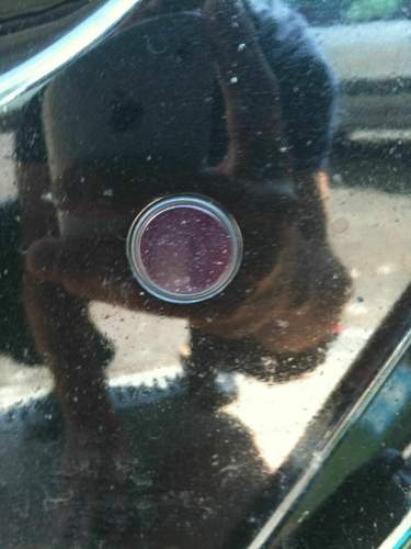

Moin,
ich muss mir einen neuen Gebrauchten zulegen und bin dabei auf dieses Thema gestoßen, weil mir aufgefallen ist, dass bei einigen schwarzen Fahrzeugen die Sensoren rötlich sind.
Dies scheint nach 3 Jahren noch ausgeprägter zu sein. (Siehe Fotos)
Hierbei handelt es sich um einen E91 325i, Bj 03-2007 saphirschwarz-metallic.
Also ich finde das ist ein richtiger eyecatcher. Wenn man auf den Stoßfänger schaut bleibt man praktisch an den roten Sensoren kleben...
Gibt es neuere Erkenntnisse zu diesem Thema?
Hat jemand die Sensoren mal nachträglich lackieren lassen oder getauscht bekommen?
Mysticmax

Die PDC Sensoren schimmern bei Allen!!!! leicht rot. Es kommt auf den Lichteinfall an. Wenn jemand angibt, es nicht zu haben, dann liegt das nur daran, dass man nicht richtig hingeschaut hat!
Ich hatte das gleiche Problem. Bei meinem etwa 3,5 Jahre alten saphirschwarzen E91 waren alle PDC-Sensoren (vorne und hinten) stark lila. Nicht nur ein bißchen rötlich und auch nicht nur unter besonderen Lichtbedingungen. Man sah bei jeder Beleuchtung und jedem Blinkwinkel einen starken Farbunterschied, ähnlich wie bei den Fotos von mysticmax. Und Kollegen haben mich auch darauf angesprochen, ohne dass ich Ihnen etwas davon erzählt habe.
Hab das im Rahmen des letzten Checks bei meinem 🙂 mal angesprochen. Wir haben uns das bei anderen saphirschwarzen neuen und gebrauchten, die er da hatte, zum Vergleich angeschaut. Und siehe da, bei keinem anderen war es so stark wie bei meinem. Es gab auch andere ältere, die verfärbt waren, aber das rötlich/lilane war unterschiedlich stark ausgeprägt. Bei LCI-Fahrzeugen konnten wir das Phänomen nicht beobachten.
Er hat also Fotos gemacht und zu BMW geschickt. Antwort BMW: Die Kosten für neue Sensoren (bei acht Stück immerhin ein paar hundert €) werden von BMW zu 100% übernommen, da alle Checks bei BMW gemacht wurden. Die Kosten für den Einbau musste ich zahlen (80€) oder die Dinger alternativ selbst wechseln.
Hab die neuen nun drin und es ist kein Vergleich zu vorher. Sie fallen kaum noch auf und zeigen nicht den geringsten rötlichen Schimmer. Die neuen sind übrigens, wie die alten, lediglich grundiert.
Bin sehr zufrieden mit dem Wechsel. Wenn mir das Aussehen meines Wagens egal wäre, hätte ich mir schließlich auch was billigeres als nen BMW holen können.

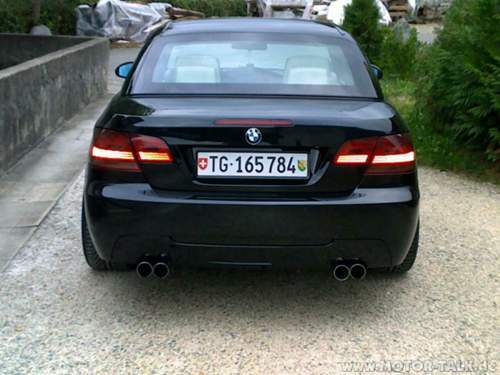

Hallo!
bei mir sind auch die Sensoren dunkelrot. Ob der Berater Dir die Wahrheit gesagt hat und tatsächlich alle schwarze Autos rote Sensoren haben, kann ich allerdings nicht beurteilen.
ich wollte zu diesem Thema auch schon einen Thread eröffnen.
Fakt ist, dass BMW bei saphir schwarz und uni schwarz II die PDC Sensoren nicht lackiert.
Dies ist in jedem Fall so bei den LCI Modellen. Nachzulesen ist das im ETK bei den Sensoren. Da wird genau aufgeführt, dass bei saphir schwarz und uni schwarz II die Sensoren unlackiert sind.
Es gibt auch noch den Hinweis, dass BMW bei nachträglich lackierten Sensoren die Garantie ablehnt....😉
Mir ist dies bei meinem 335i Cabrio LCI (EZ 05/10) in uni schwarz direkt bei der Auslieferung beim Händler aufgefallen. Auf eine Antwort von meinem Verkäufer warte ich immer noch.....
Mich hat das stark gestört, da ich finde, dass die PDC Sensoren bei fast allen Autos optisch stören. Gerade bei glatten Flächen am Stossfänger (wie bei meinem E93). Ich habe PDC nur genommen, weil es in einem Paket mit drinn war.
Wenn jetzt noch die PDC Sensoren nicht lackiert sind, also matt schwarz sind, sieht das noch schlimmer aus.
Ich habe letzte Woche noch einen E91 LCI 320D aus 2009 in saphir schwarz als Firmenfahrzeug übernommen, der auch unlackierte PDC-Sensoren hat.
Der Grund dafür ist klar: Kosteneinsparung zu Gunsten von BMW.
Denn PDC ist bei saphir schwarz und uni schwarz II ja nicht günstiger. Der Kunde wird hier IMHO übervorteilt.🙁
Aber solange mindestens die Hälfte hier im Thread jovial meinen, dass es ihnen vollkommen egal ist, ob die Sensoren lackiert sind oder nicht, liegt BMW ja so falsch nicht.
Mich wundert nur, dass vermutlich viele, die das nicht stört, bei einem kleinen Kratzer gleich ein riesen Fass aufmachen.
Ich habe bei mir die Sensoren mit schwarzer Lackfolie beklebt. Funktioniert einwandfrei und vom Glanzgrad ist jetzt kein Unterschied zum Lack der Stossstange mehr sichtbar.
Peter
