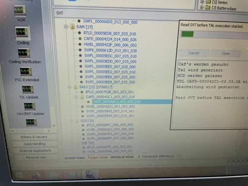

Das sind teilweise wirklich merkwürdige Regelungen. In Luxemburg funktioniert die automatische Übernahme der Geschwindigkeiten nicht (“in diesem Land nicht verfügbar”), wobei das im A4 vorher auch hier problemlos möglich war.
Edit: ich habe mich gerade eben mal um dieses Problem gekümmert.
Ich habe im Modul SAS3 einen einzigen Parameter umcodiert, nun läuft die automatische Übernahme auch hier.
C_SLA_aSLA_Land_aktiv: von 0xF90F8600 auf 0xFFFFFFF umstellen.
Bei der fehlenden Ampelfunktion in Österreich wird es einen ähnlichen Parameter geben. 0xFFFFFFF setzt die Ländermaske auf “für alle Länder zulassen”.

Ich habe in meiner Software noch nicht den Ampelassistenten, kann also nichts selber testen. Die Codierungen diesbezüglich haben ‘TLA’ (Traffic Light Assistant’) im Namen. Falls du also was mit TLA_Land oder ähnliches findest, wärst du der Lösung nah.
Hab jetzt so ziemlich alles durchgesucht aber nix gefunden :(
Ist ja auch eine irre Menge an Daten. Da kann ich es auch übersehen haben. Und was mich auch wurmt ist, dass die ECUs (fast) alle andere Namen haben als die im F11. Finde mich da nicht zurecht.
Achja: Das Modul SAS3 hab ich übrigens auch nicht ;)
Hast du die Suche benutzt? Damit findet man sowas besser als manuell.
Komisch. Bei mir heißt das Modul aber wirklich SAS3.
@yreiser schrieb am 8. April 2021 um 17:08:19 Uhr:

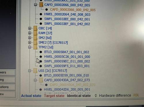

Komisch, dass die Autos so verschieden sind. Anbei meine ECUs.
Ist ein 530e BJ 02/2021
