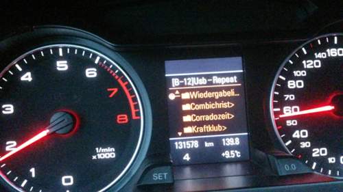

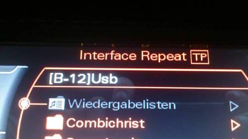

PS: Kann ich eigentlich den Softewarestand des Interface irgendwo auslesen?
So sieht das jetzt aus.
Den Stand zeigt es nur im usb Modus an. Steht im mmi ganz oben oder im FIS auch ganz oben. Das mit dem B . B-12 ist mein stand. Kann auch kleiner sein.
Am Knopf wird nur e Kabel ab sein. Die Verbindung ist relativ locker an den kabeln. ob der Knopf kaputt ist , kannste prüfen in dem du die beiden Anschlüsse überbrückst. Das heißt einfach die enden mal zusammenhalten. Da sollte es auch umschalten.
Der Softwarestand ist auch aktualisierbar. Aber wenn alles geht dann würde ich es nicht machen. Wie gesagt B-12 is das aktuellste.
