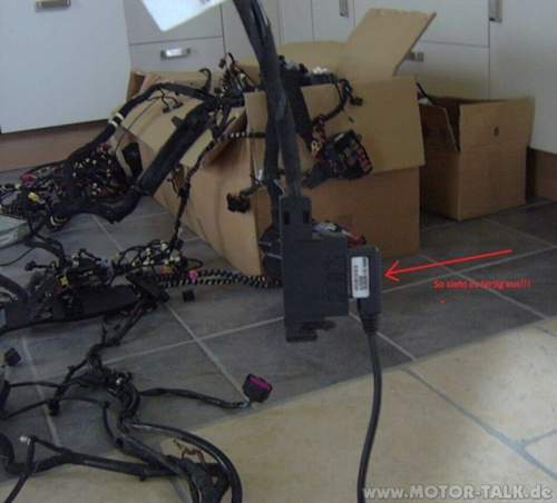

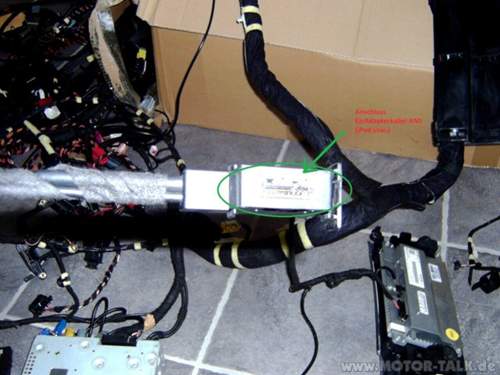

Solltest Du das MMI 3g High haben, dann funktioniert das mit dem AMI rein softwaretechnisch - man aktivert es.
Es muss nur noch das Kabel gekauft werden, welches dann den Anschluss für die Adapterleitung ist.
Im anhang mal ein Paar Pics.
Anschluss-ami
Anschluss-ami-adapterkabel
Ami-anschlusskabel-ipod

Danke für die (für mich erschreckenden) Pics.
