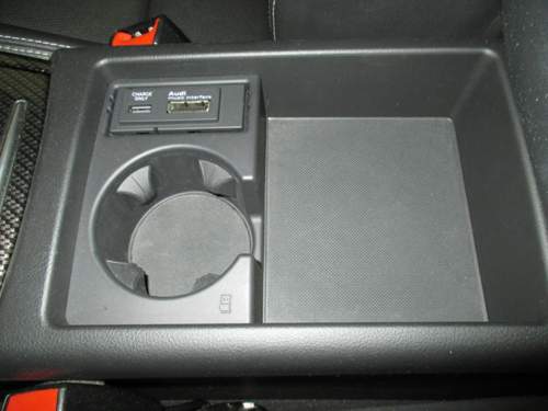

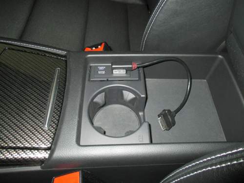

AMI im 4F mal ganz anders - mit separatem USB Anschluss :)
Audi A6 C6/4F
Audi ist ja nicht gerade der "Bringer" in Richtung Wiedergabe und Ansteuerung externer Quellen. Ebenfalls ist das AMI im Handschuhfach des 4Fs nicht gerade sehr benutzerfreundlich eingebaut.
Dieses Problem hatte ich schon mal gleich bei der Nachrüstung 2008 des MMI 3G gelöst.
Ich habe mir das AMI Kabel in die MAL gezogen. Da konnte man wenigstens während der Fahrt das iPhone zum Laden, einen USB Stick mit Mucke oder was auch immer mit dem MMI steuern.
2011 kam das 3GP in mein Auto. Ich hatte nun aber das alte AMI Kabel, welches nur beim 3G alle Funktionen erfüllte. Beim 3GP ist eine zusätzliche Ader im AMI Kabel vorhanden.
Man munkelt es geht um die Video-Funktion.
Egal, ja und seit dem schlummerte ein neuer Gedanke im Hirn.

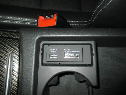

Ich habe mir das AMI der neuen Generation eingebaut. Dieses passt wunderbar in die MAL bzw. in das kleine Fach (dessen Funktion ist mir bis heute noch nicht ganz klar)!.
Im Zuge der letzten großen OP im 4F war das ein MUSS.
Das neue AMI und das 3GP funktionieren prima.
Ich kann mit dem AMI einerseits den Anschluss für die externen Quellen nutzen und paralell auch laden über USB.
Aber schaut selbst (PICs im Anhang) - mir gefällts und ich bin zufrieden.

Danke Euch!
Ahhhh, Kleingeld, ja das passt rein.
Ich hatte echt keine Verwendung für. jetzt ist das Fach gut genutzt.
Armlehnenfunktion ist weiterhin vorhanden

Das kleine Ablagefach ist ursprünglich auch dafür gedacht dort zwei Karten (Parkkarte oder Tankkarte) zu lagern.
Auf dem Bild von 4F-Devil kann man dort gut die zwei Einkerbungen zur Kartenführung links und rechts sehen.

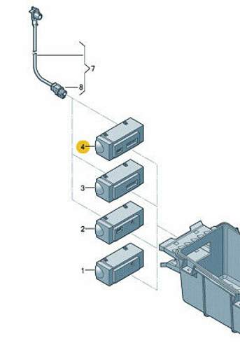

Teilenummer von der Box hatte ich vor Ewigkeiten schon mal hier gepostet (es ist die Box vom A3):
http://www.motor-talk.de/.../pin-belegung-ami-kabel-t3472539.html?...
Beim Verbindungskabel müsst 4F-Devil vielleicht noch was sagen. Da gibt es 2 unterschiedliche TNs wo für mich nicht der Unterschied ersichtlich ist. Und ob die Länge des normalen Kabels (das auch vom A3 ist) reicht, oder ob man die etwas längere Version vom Rechtslenker braucht
@Surfjenser: Danke!
Die aktuelle Teilenummer ist 8V0 035 736 B (-6PS (Soul schw.)). Kostet rund 64 Euro.
Es gibt aber mehrere Varianten, je nachdem was man haben möchte.

Zum Kabel: Ich habe bei mir die Teilenummer 8V2 971 151 A. Dieses ist für einen Rechtslenker und 2940mm lang. Warum dieses - ich habe an einem A6 4F Kanbelbaum mal gemessen, dieses würde bei Orginalverlegung (das heisst im orginalen Kabelbaum und die Orginalen Wege genutzt) am besten passen. Ich habe aber mein Armaturenbrett ausgebaut.
Das für Linkslenker zu benuztende Kabel ist 8V1 971 151 A. dieses ist 2300mm lang und sollte bei Verlegung ohne Armaturenbrettdemontage langen. Kosten sind für beide gleich mit 34,63€ ohne dem Goldzuschlag des Händlers.
Sooooo, aber dieses Kabel ist nur das 4adrige Kabel, welches an den AMI Stecker des MMI kommt.
Das andere Kabel (für Daten usw. des iPod) muss man sich selber bauen, da dieses im Kabelbaum des A3 fest eingebaut ist.
