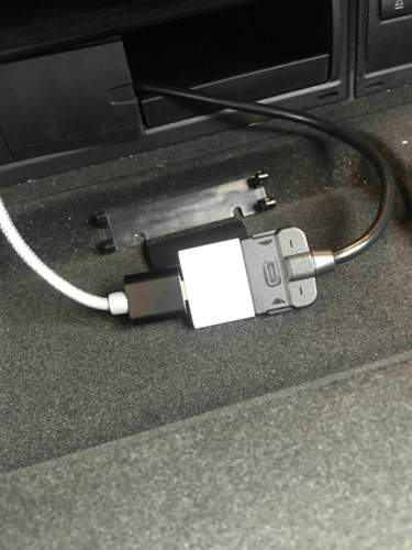

Ich bin seid einer Woche ein stolzer Besitzer eines A6 4F 2.0 tdi‘s.
Da mein Modell kein AUX oder USB sondern nur eine AMI Einheit hat, habe ich mir ein BT AMI Adapter gekauft.
Das Teil ist angekommen ich habe es angeschlossen und es wurde mir als „aktiv“ angezeigt.
Das Problem ist nur das ich es per Handy nicht finde.
Der Hersteller schreibt, dass das an einem Sperrcode seitens Audi liegt.
Hat jemand eine Ahnung wie ich diesen entferne.
Habe es heute mit einer Anleitung (siehe Bild) und VCDS probiert.
Konnte auch alle Schritte befolgen bis auf den letzten- da sollte ich ins Steuergerät 17 unter Funktion 7 bei BYTE 04 BIT 5 ein Hacken bei 1E setzen.
Dort habe ich aber nichts zum Haken setzen bzw. codieren gefunden...
Hat hier irgendjemand damit Erfahrung.
Oder kann mir jemand persönlich helfen (Bodenseekreis).

OK, also das Ganze zum xtem Mal:
Das AMI muss man nicht unbedingt freischalten/codieren, das klappt auch so aber es gibt einen Fehlerspeichereintrag.
Wenn man das AMI codieren will sollte man auch eine Massebrücke installieren - das sollte auch in der zitierten A6-Wiki (Bild-Anhang) zu finden sein.
Ein Bluetooth Adapter für Musik-Streaming ist von Audi für den 4F nicht vorgesehen, aber das originale AMI hat auf jeden Fall einen USB-Anschluss. Dann noch einen AUX-IN-Anschluss und einen Apple-Anschluss (iPhone, iPod, iPad).
Musik-Streaming per Bluetooth ist nur durch Hardware aus dem Zubehörhandel möglich, soweit ich das bisher mitbekommen habe wird dabei der AUX-Anschluss vom AMI benutzt....

Dir ist klar das auf der Beifahrerseite Dauerplus und Zündungsplus liegen und das hinterm Handschuhfach reichlich Platz ist ?
Das macht dann... etwa 30cm Kabel pro Polung :rolleyes:

Man macht eine Brücke von Pin1 auf Pin4 und codiert das AMI als Mediaplayer 2. Den Link wo man das nachlesen kann hast Du doch selbst in Deinem Eröffnungsbetrag als Bild eingestellt.
