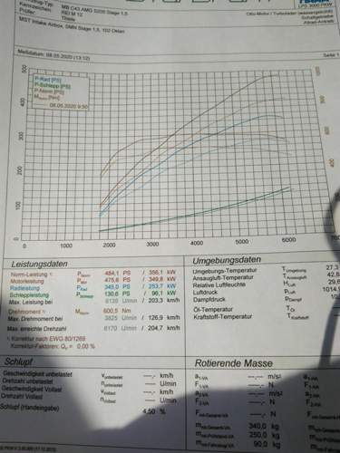

Heute nochmal zur Optimierung gewesen und das Ergebnis mit einer Stage 1 kann sich sehen lassen: 456PS.
@DanyTT schrieb am 16. Mai 2020 um 23:39:21 Uhr:
Hallo DanyTT,
In dem Diagramm erscheint eine extrem hohe Schleppleistung, woraus dann eine hohe Motorleistung berechnet wird. Bei mir war es das Gleiche nach Boxentuning auf dem ABT Prüfstand - ähnlich hohe Schleppleistung und auch über 450 PS Motorleistung, von denen nach Messung auf einem neutralen Prüfstand nur noch 385 PS übrig blieben.
Ein anschließendes Chiptuning brachte dann über 420 PS bei einem harmonischeren Drehmomentverlauf.
Danke für die Info, werd mal zu nem anderen Prüfstand.
Über den Prüfstand von Simon-Motorsport gibt es folgende Tratscherei: Der messe zu optimistisch. Serien-C63S stemmen da schon mal 570+ PS.
Auf Facebook hat der mehrere gemessen, mit der ähnlichen schleppleistung. Ich war bei der Messung dabei und der hat beim Ausrollen nicht gebremst oder so. So wie ich das interpretiere wird die Schleppleistung ja ermittelt beim ausrollen...
Wenn ich jetzt rein die Differenz nehme von Eingangsmessung 390PS und Ausgangsmessung 455PS dann sind das 65 PS Mehrleistung.
Wen ich dann davon ausgehe das er Serienmäßig 367PS hat und addiere die 65PS dann bin ich bei 432PS.
Das ist dann das was jeder Tuner so angibt für den C43, selbst dann wäre ich absolut zufrieden.
Am Ende ist die Leistung auch zweitrangig. Hauptsache er läuft sauber und verbessert die Fahrleistungen. Der Rest sind nur Zahlen.
DanyTT ich war eine Woche vor dir bei Simon Motorsport. Es ist interessant wie unterschiedlich die Diagramme sind. Bei mir waren 102 Oktan drin und eine Ansaugung von MST Performance verbaut. Es wäre mal interessant die Zeiten 100 - 200 zu vergleichen. Werde die Tage mal Messen. Habe aber ein T-Modell. Bei mir kamen 484Ps raus.
Schau mal nach die Radleistung da ist nur 8PS unterschied. Den rest geht auf den Schleppleistung.
118PS zu 130PS.
Motorleistung unterschied ohne Korrektur 20PS.

@snellepiet schrieb am 17. Mai 2020 um 12:37:51 Uhr:
118PS zu 130PS.
Ich vermute mal, dass die sehr hohe Schleppleistung dadurch zustande kommt weil beim runterfahren nicht ausgekuppelt wurde. Dann wird die Bremsleistung des Motors mitgemessen und nicht die Schleppleistung bis zur Kupplung. Dadurch ergeben sich natürlich traumhafte Werte für die Motorleistung. Aber Hauptsache ist, dass der Kunde zufrieden ist.
