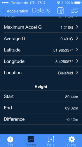

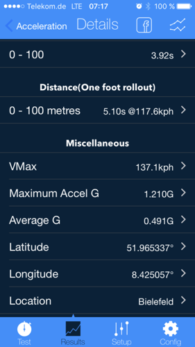

Servus...gestern mal 0-100 gemessen für die die es interessiert.
3,92 sec mit Vbox Sport 20 Hz... Tank knapp halb voll und 98 Oktan Sprit. Höhendifferenz lag bei 42 cm also ich denke zu vernachlässigen !
Find geil das ich die 4 sec Marke knacken konnte mit dem dicken schweren Kombi !
3-92-sec-vbox
Vbox-42cm-diff
