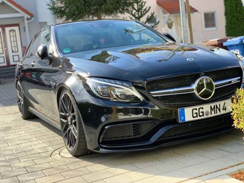

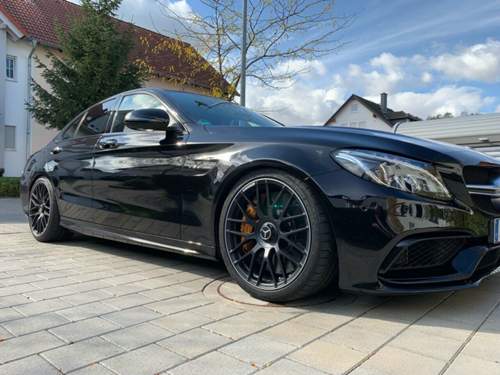

Nein im Gegenteil, bin total überrascht. Weiss nicht was sich AMG mit den harten Federn gedacht hat, der federt jetzt viel sanfter trotz der Tiefe, in Kurven liegt er viel satter.
Werde jetzt diverse Spurplatten probieren und dann die Höhe nochmal nachstellen, ist mir vorne einen Tick zu tief geraten.
Sieht wirklich sehr gut aus so wenn noch Distanzen drauf kommen...Dann noch ordentlich einstellen bei der Vermessung der Achswerte und alles ist gut 🙂
@ZimboZwei schrieb am 3. Oktober 2018 um 11:58:59 Uhr:
ja sowieso. Haben jetzt so die Serienwerte wieder hinbekommen, bis auf den Sturz vorne, da geht nichts. Deshalb Platten drauf und tick hoch, dann Tip Top!

Du meinst der Sturz ist größer geworden ?! Also Serie -2 und nun -2,5 oder sogar -3 Grad ?
Für Kurven ist das doch positiv nur wenn du viel Autobahn und oder schlechte Straßen fährst nicht so doll.

jupp ist bei ca. -3, Kurvenlage 1A. :-)
Montiere erstmal Platten, dann schauen wie er da steht, zur Zeit ist er mir zu Keilförmig. Müsste entweder hinten noch runter(ungerne), oder eben vorne nen Tick hoch. Dann kommt der Sturz wieder besser. Soll ja alles noch ohne Kopfschmerzen fahrbar bleiben und die Reifen sollen länger leben.

Mach vorne nen Hauch höher...5mm oder so und dann ist doch alles gut. Noch etwas Reifenpflege drauf das die wieder saftig schwarz aussehen. Dann passt es zum Rest des Autos 🙂
Einfach stark wie er da steht !

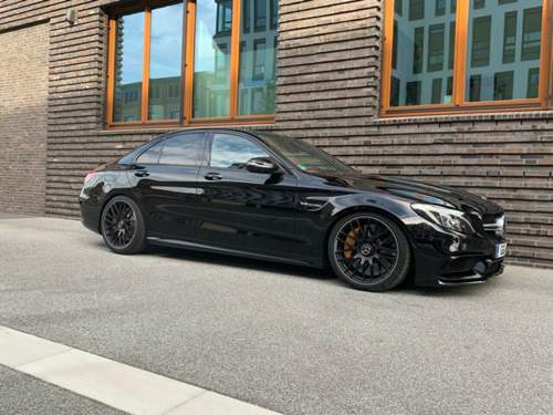

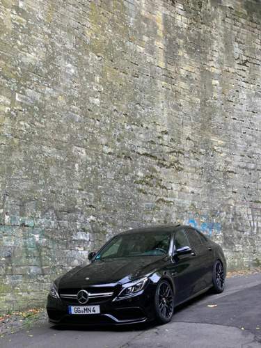

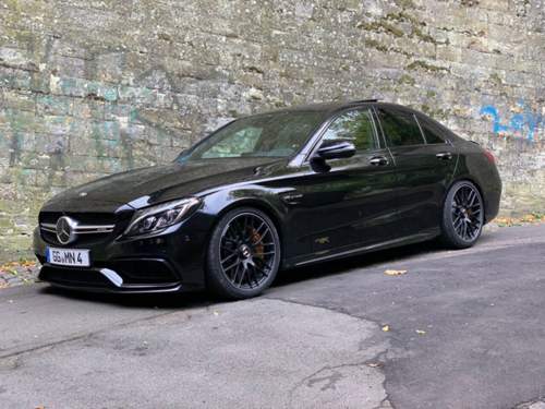

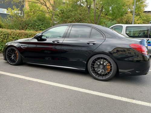

Genauso siehts aus. 6-7mm hoch dann perfekt. So ist kritisch überall mit rein und rausfahren. Platten sind heute gekommen dann wird angepasst.
Anbei ein paar pics von heute, das gute Wetter noch auskosten.
