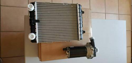

Wir machen das alles selber :)
Teile fur stg2 sind bald alle auf lager... es wird eine verbesserte wasser kuhlung ( fur ansaug luft ) vorgenommen.. es werden 2 neue wasser kuhler verbaut, eine hoch leistung wasser pumpe und es kommt eine wasser/methanol einsprizung rein...
Stg3 wird jetzt von eine freund getestet und wenn alles klappt dann werde ich es auch machen. Also neue uberarbeitete turbos ( es sollten so um 550 PS raus kommen).

2x wasserkuhler
1x wasser pumpe
20180611-084122

Sehr gut !!!
Wieviel Grad hat eigentlich das Wasser im Wasser Ladeluftkühler beim C43/63 AMG ???
Keine Ahnung.. werde befor/after messungen machen um zu sehen wie viel wird ladeluft gekuhlt.
Per obd geht das, habe aber nocht nicht gemacht

@ZimboZwei Im Straßenbetrieb liegt die Temperatur des C63S bei einer Passfahrt (wenig Fahrtwind in den Spitzkehren) bei Außentemperatur plus maximal 25°C. Problematisch ist hier die Getriebeabwärme, da das Getriebe am gleichen Temperaturkreislauf hängt. Bei vielen Schaltvorgängen (Passfahrt) zieht die Getriebeöltemperatur die Ansauglufttemperatur auf vorgenannte Werte nach oben.
Im Serienzustand funktioniert alles gut. So gut, dass ich binnen 5 Minuten ohne Einbrechen der Leistung 5x 100-280 messen kann.
Und C63 haben 3 wasser kuhler.
C43 aber nur 1.. deshalb werden wir L + R noch zusatwasser kuhler verbauen.

Also auf Autobahnfahrten mit häufigem Vollgasanteil mit immer wieder runter bremsen und voll durchladen merkt man m.M.n. schon den Nachteil von dem System mit den Wasser LLK...wenn auch sonst viele Vorteile hat, aber wenn der Wasserkühlkreislauf erstmal aufgeheizt ist, dauert es ne Weile bis die Ansaugluft wieder runter gekühlt ist. Da ist ein reiner Luft Luft LLK besser wenn er gut/effizient ist.
Im Porsche habe ich gestern bei 320/330 Km/h bei schwülwarmen 28 Grad nie mehr als 42/43 Grad IAT gehabt ! Und das trotz 1,5 bar Ladedruck @7000 rpm...
Finde gut das DEJAN an sowas auch denkt und arbeitet...das ist beim C43 ne kleine Schwachstelle wenn er Dauerfeuer bekommt und schon 430 + PS hat...aufm Track sowieso. Aber auf der Autobahn merkt man es vorallem im Sommer auch schon das er etwas Leistung raus nimmt weil die Ladeluft zu heiß wird...
Beim Race 1000 letztes Jahr hatte ich am Vorstart immer 55-65 Grad Ansaugluft durch die Stauwärme...ist dann erst auf der halben Meile auf 38-42 Grad zurück gegangen. Außentemperatur lag da bei 19-23 Grad meine ich mich zu erinnern...
