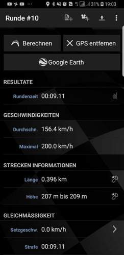

Gestern von der Mille Miglia heimgefahren auf gerader Strecke (es ging eher ein wenig berauf, aber minimal)
Auto mit 2Personen und Gepäck
Wieso ist deiner so schnell?
Schnell?
Also ich hab den C63...vllt sollte ich das erwähnen 😁
Ich fande ihn da eher langsam da ich irgendwas von 8,8 im Kopf habe beim S Modell
Dragy korrigiert nicht, liegt aber dann Serie im Bereich 8.5s für 100-200
Ist ein C63 (ohne S) Limo. Bei der Fahrt war ich alleine und der Tank bei 60%.
Ich messe mal gleich mein c 63s Cabrio.
Kann mir auch einer sagen, wieso ABT 440 ps bei meinen c 43 misst und andere Prüfstande nicht annähernd soviel? Die Zeiten sprechen auch eher für weniger. Ich war sogar bei der Messung dabei...
Wirklich schnell ist das Cabrio auch nicht.

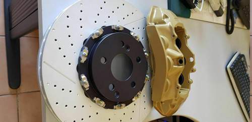

Bald neue bremsen drauf 🙂
Bremboc43
