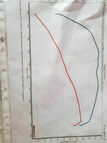

Themenstarteram 14. Mai 2018 um 20:05
Heute mal mit dem Racechip RS gemessen, was da so geht beim C43.
Im Anhang die Bilder.

Jap, @ZimboZwei, bin top zufrieden, der kleine Racechip macht wirklich was er soll.
Eine Verbessrung von knapp 2 Sekunden 100-200kmh.
Und 200-250 von grob 3 Sekunden.
Man merkt er auch deutlich. Ich brauche 90 Meter weniger von 100-200kmh.
Es war eigentlich nur ein Versuch, weiß nicht ob ich ihn drinnen lassen soll oder nicht.

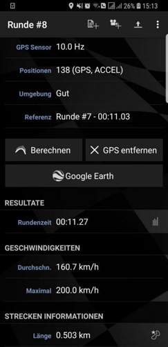

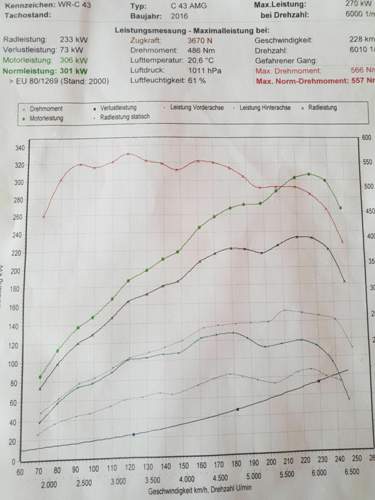

Hab mir von Qstarz den BT?Q818XT gekauft. Hab jetzt mehrere Messungen gemacht. 11.2 Sek, von 100 auf 200 kmh. Es ging sogar noch 2 Meter den Berg runter. Schneller wird er einfach nicht. Hab zwar nicht korrigiert aber 6 Messungen sollten ausreichen um eine Tendenz zu bekommen. War auch schon auf 3 Prüfstande, der 389, 410 und 431 ps. Alle 3 verschiede Prüfstände. Der letzte Prüfstand war bei Abt, da wo die Box bzw. abgestimmt wurde. Felgen sind auch nur 19 Zoll...

@pellep20 schrieb am 20. Mai 2018 um 15:27:25 Uhr:
11,2 ist nun keine so gute Zeit...
Limo ?
Kombi...
Dachte ich schon dass er nicht so schnell ist. War alleine und der Tank war kurz vor Reserve. Mich wundert nur dass ich laut Prüfstand von ABT fast 440 PS habe.
