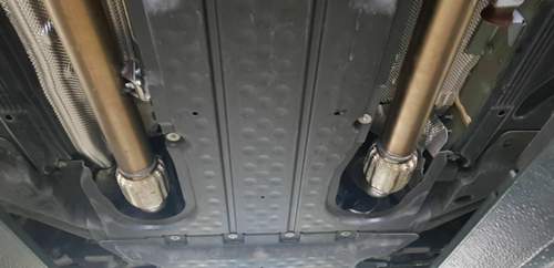

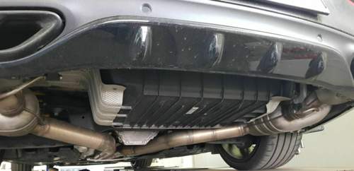

Wir haben heute ein remap gemacht..
K&N filter
Downpipes ohne cat
Ergebnis... 406PS auf Radern und 720 Nm
Vbox messungen folgen sobald ich zuruck aus Urlaub komme.

Sehr geil, wieviel Leistung an der Kupplung(Motor) ?
720 ist schon ne Ansage bei dem Motor :)
Dyno zeigte etwas mehr als 13% verlust... also 460 PS motor leistung.
Ich hoffte am mehr aber auch das ist nicht schlecht.
Das ist jetzt " stg1"
Habe noch etwas im kopf was wir noch machen werden aber dazu etwas spater.

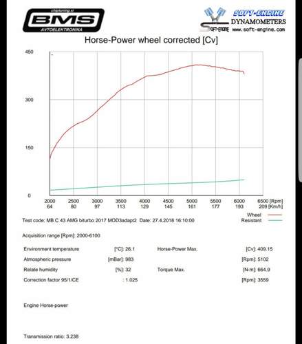

Und noch die messung
Es waren sogar 409PS auf radern..

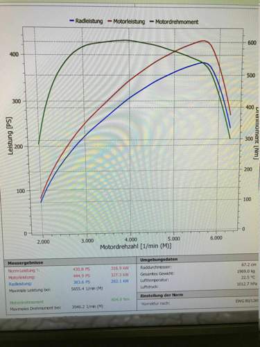

384 PS am Rad...
Rc-race-445-ps
Seht gut
