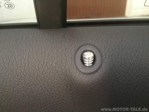

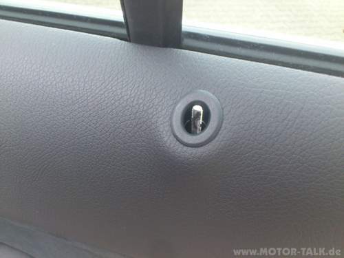

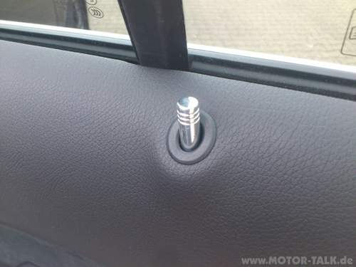

Soo.. sind verbaut... ging easy... enfach son Glasputztuch oder so drüber und mit der Zange
Eingebaut Hinten
Org. Entfernt

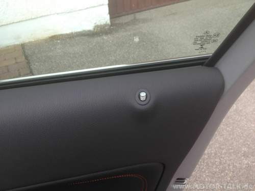

Hier meine Bilder für euch!
Gruß Frank
Bild-1
Bild-4
Bild-3

ich kram den Thread noch mal aus... habe mir in meiner NL die Chrom-Türpins (fürs Sportpaket des W245 eig) für 6,xx € (4 Stück inkl. MwSt.) gekauft und zunächst mitm Verbauen gehadert, weil der Meister meinte, man kann sich damit schnell den Schließmechanismus zerstören.
Allerdings kann man die Kunststoff-Pins fast schon per Hand rausdrehen, hatte mir aber eine Zange mit Tuch zur Hilfe genommen. Reindrehen geht ohne Zange problemlos, habe einige Male abgeschlossen, um die richtige Höhe zu erreichen.
Ergebnis ist richtig gut geworden, wertet den Innenraum mMn enorm auf. Sollte zumindest beim Exklusiv-Paket serienmäßig sein, kostet ja nur ein paar Cent und macht das Auto viel hochwertiger.

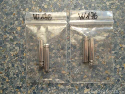

so etwas aus Alu oder Rostfrei dreht und poliert man sich selber! Wenn man den AD= 8,30mm und das Innengewinde(M4), sowie die Gesamtlänge(37mm) und Schräge(7mm) weiß!😉 Ein Video gibts auch , einfach mal "W176 Door Pin" eingeben!
LG: Wolfgang

Ich hab mittlerweile die Pins von Carlsson verbaut
http://www.carlsson.de/imgpopup.php?f=52611100
War ne Sache von 5 Minuten. Gegen den Uhrzeigersinn raus und easy wieder rein.
