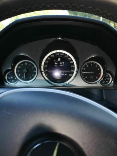

Servus zusammen,
bei meinem E-Coupé wurde der Tacho auf einem AMG Tacho umgerüstet. Es war alles perfekt doch seit einem Monat dauert es ca 30 km bis meine Öltemperatur auf 80 grad ist. Die Wassertemperatur bleibt nicht mehr konstant auf 90 grad und schwankt zwischen 80-90 grad. Also bin ich zu Mercedes-Benz da ich dachte der Thermostat wäre defekt, sie sagten zu mir Diagnosegerät wurde angeschossen alles passt.
Sie haben mich darauf hingewiesen dass dieses Problem am AMG Tacho liegen könnte doch was mich stutzig macht davor lief alles tadellos.
Mit freundlichen Grüßen

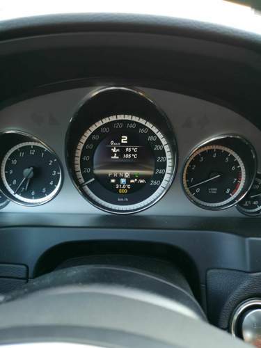

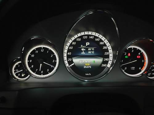

So, ich habe es überprüft. Auch OBD zeigt bei mir die Temperaturen an, die das AMG Menü zeigt. Bei mir bis zu 105 °C. Die Analoge Anzeige in der rechten Tube weicht davon allerdings ab. Das gab mir zu denken.
Ich habe dann mal ein bisschen zum M276 DES 35 (306 PS) in den Veröffentlichungen von Daimler recherchiert und habe rausgefunden, dass dort ein neues Thermomanagement zum Tragen kommt. Öl und Wasserpumpe arbeiten bedarfsgerecht um die Nebenangregate effizienter zu gestalten. Aus einer Veröffentlichung stammt dieser Satz:"Je nach Bauteilbeanspruchung wird der Wasserkreislauf auf verschiedene Solltemperaturen zwischen 80 und 105 °C geregelt." Somit stimmt meine AMG Anzeige und es ist alles in Ordnung. Die analoge Anzeige werden die bei Daimler einfach angepasst haben, um nicht noch ein neues Teil bauen zu müssen oder die Kunden zu beunruhigen.
Zusammengefasst Kühlwasser:
M276 (306PS) läuft im Bereich zwischen 80 °C und 105 °C (Quelle: Veröffentlichung Daimler). Die Analoge Anzeige weicht etwas ab.
M272 (292 PS) läuft vermutlich im Bereich bis 90 °C (Quelle: Beiträge der Forenmitglieder)
