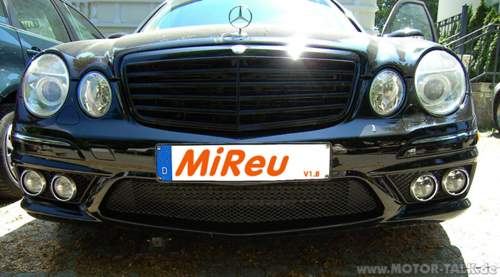

Hier noch die komplette Front.
Der Winkel stimmt nicht so ganz aber es gibt schon mal nen Vorgeschmack 🙂
Amg-3
Das sieht genial aus, klasse, vielen DAnk.

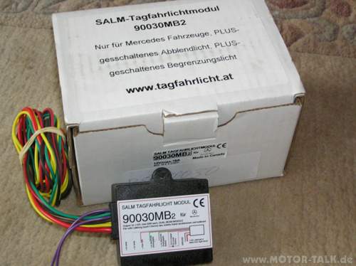

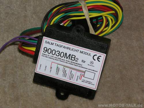

Habe für meinen CL 500 ein Modul von MB Wien in Österreich kommen lasssen.
Wird so aufgeklemmt, daß die Xenonleuchten als TFL fungieren.
Preis in 08 = 156EU.
Gute Fahrt
