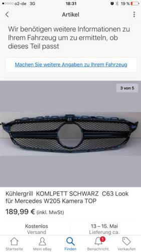

Sehe ich es richtig, dass ich mit folgendem "C63-Zubehörgrill":
http://www.ebay.de/.../401232790010?...
für meinen c250d mit amg line exterieur (Code P31) und 360° Kamera (Code 501) und Distronic Plus (Code 233 und 266) keine Probleme bekommen sollte.
Danke für deine Antwort.
Ja genau, den kannst du nehmen. Kann dir aber bei dem Grill nichts über die Qualität sagen, sieht aber gut aus.
Der Distronicstern wird einfach nach links aus deinem Grill rausgedreht und dann das Kabel ausgeklipst.
Um den Grill zu wechseln musst du aber die komplette Front abbauen... ich bin zwar kein Kfz-Mechatroniker, aber relativ geschickt in solchen Sachen, von daher habe ich ca. 1,5 Stunden gebraucht für den kompletten Tausch. Ist absolut nicht kompliziert, aber solltest das zu zweit machen.

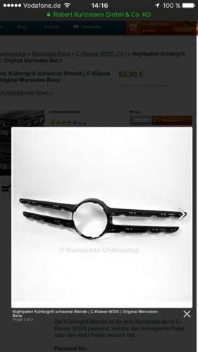

Ich möchte eigentlich nur den vorhanden Grill bei meinem 220d mit Amg Paket, in schwarz haben. Vor kurzem habe ich erfahren das man die blende auch abklipsen kann ohne die komplette Stoßstange auseinander zu nehmen.
Gemeint ist das Teil auf dem Foto.
Danke.
