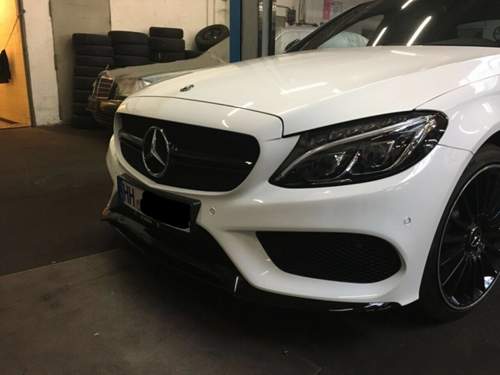

Danke für die Erklärung! Genau, die Hauptstrebe ist hinter dem Chrom in glänzendem Schwarz abgesetzt und nicht in Silber, die "Diamanten" sind in Chrom.

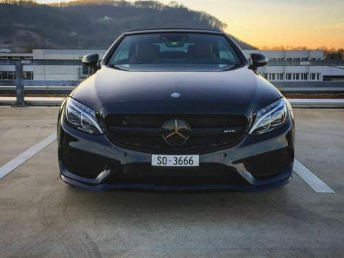

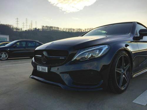

Hab an meinem C43 den Grill von GermanCarParts montieren lassen. Hat alles super gepasst. Allerdings wie schon geschrieben nicht mit 360 Grad Kamera kombinierbar.

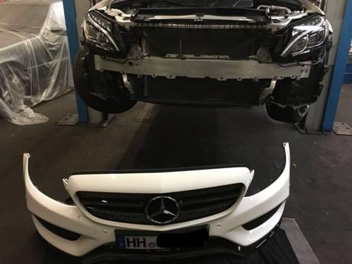

Ja habe dafür die Frontschürze demontiert, aber war wie gesagt keine große Arbeit und da ich erst 28 bin, hatte mich mein spätjugendlicher Ehrgeiz dann gepackt den Grill selber zu wechseln 😁

Habe den selben Grill, ist bei dir der kleine AMG Schriftzug nachgerüstet ?
Ja man braucht eine Hebebühne und Standard Werkzeug... an sich waren das 6 Schrauben oberhalb der Stoßstange und ca 15 Klipse unten und im radkasten
Ja ist nachträglich mit doppelseitigem Klebeband befestigt. Ne Sache von 5 Minuten.
