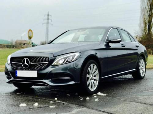

es gibt im Prinzip 3 Varianten vom Diamantgrill.
Diamantpins - silberne Zierblende (um den Mercedes-Benz Stern herum) - Serienausstattung
Diamantpins - schwarze Zierblende (um den Stern herum) - Nightpaket Code P55
EDIT: https://www.kunzmann.de/.../...l-360-kamera-original-mercedes-benz.htm
Schwarze Pins - schwarze Zierblende - diese Version wird seit kurzem in der Special Version "Night Edition" verbaut
EDIT: https://www.kunzmann.de/.../...diamantgrill-night-edition-original.htm
Die Chromleiste links und rechts wird aber immer in Chrom ausgeliefert, egal welche Version man hat. möchte man einen komplett schwarzen Grill müsste man diese Leisten theoretisch lackieren lassen.
Der User Wilderhelmi (siehe 2 Beiträge bzw. Bild vorher) hat die Version mit Diamantpins - schwarze Zierblende verbaut.
Ja, die Version von Wilderhelmi gefällt mir auch sehr gut.
