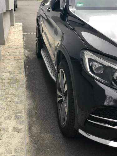

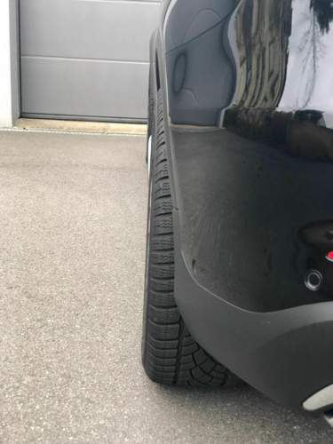

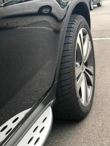

wie gesagt die 19Zöller fahren sich gut, kein Rubbeln etc.. .
Aber es sieht etwas "komisch" aus, vor allem im 21 Zöller Vergleich.
Da die Radhäuser im GLC43 hinten ja breiter sind, wirken meine WinterRäder "doch" sehr schmal.. fast etwas armselig..eventuell hab ich auch nur die falsche Einpresstiefe gewählt..
hier mal 2 Bilder, ich hoffe man sieht was ich meine.. hinten
Der Händler schlug vor, Spurverbreiterung/Distanzscheiben zu installieren.. nur für den Winter.. naja ist ja nur optisch....aber trotzdem ;-)

Ich weiß, was du meinst. So ähnlich sieht es bei mir bei der Winterkonfiguration auch aus.
Ist nicht wirklich schön.
Im Sommer bin ich zufrieden. Da habe ich breitere Reifen und die Einpresstiefe passt auch besser, so dass die Reifen nicht im Radkasten verschwinden.

Das schaut nach ET 38 Felgen hinten aus. Mit den für den 43er vorgesehen ET 20 sehen die 19 Zoll AMG Felgen mit 255ern hinten auch im Winter ganz ok aus
Die 19er gibt es auch in mischbereifung hinten breiter und ausgestellt. Oder 25-30mm verbreiterung nehmen ab 25 gibts das system wo man einen 2 satzschrauben nicht braucht 😉

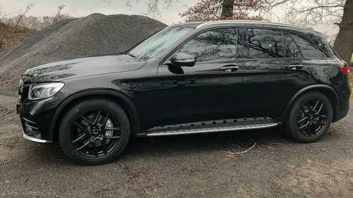

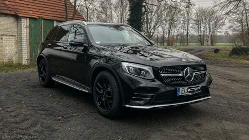

Also ich fahre Sommer und Winter 20“ Felgen und beide mit Spurverbreiterungen. Ohne geht es für mich optisch gar nicht.
Gebe ich dir recht, aber das Problem beim 43iger ist die Einpresstiefe an der HA, wegen der Verbreiterung, da sehen die meisten Räder sch.... aus
Hallo Callaway, sieht gut aus,
darf ich fragen was Du für Spurverbreiterungen genommen hast,
und welche Stärke sie an V. und Hinterachse haben.
Günni
