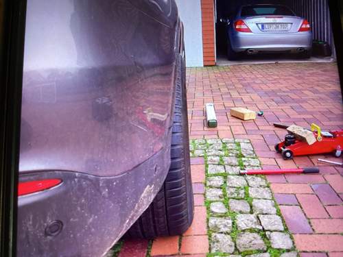

Vielen Dank Wasti! Ich hab meine Verbreiterungen hier gekauft:
D31a49a2-da4f-4585-af08-d1f214d46be3
Bei dem Traglast Gutachten geht es darum, das der Prüfer sieht wie viel Kilogramm die Felge Belastbar ist. Wenn du zum Beispiel 1400 Kilo pro Achse Achslast hast, muss eine Felge um die 750-800 Kilo Traglast haben. Der Prüfer kann ja nicht nachvollziehen von welchem Auto die Felge ist. Sie könnte ja z.B. von einer A Klasse sein, wo vielleicht nur eine Traglast von500 Kilo pro Felge hat. Einfach bei Mercedes anrufen und sie sollen dir für die Felgen ein Traglast Gutachten für die Felgen mit Teilenummer zukommen lassen.
