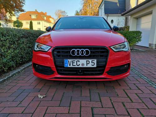

Ich habe im zuge der acc Nachrüstung auch einen us Grill verbaut.
So sieht es bei mir aus.

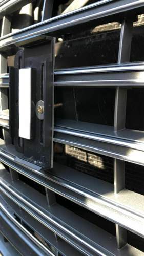

So hab ich das. Ich musste den prallschutz dahinter bearbeiten. Jetzt kann ich jeder Zeit rückstandslos das Kennzeichen entfernen.
Lg

Hab bei mir hinter dem Grill jeweils eine Hälfte von nem Versicherungskennzeichen vom Moped genommen. Damit wird quasi der Kennzeichenhalter an den Grill gedrückt und das Saisonkennzeichen wird etwas gespannt. Und im Winter reißt das auch nicht durch die Kälte. Und zwischen den Simplefix und den Chromstreben hab ich so ein Fensterabdichtband (komm jetzt nicht auf den Namen) dazwischen geklebt, damit diese nicht verkratzt werden:)

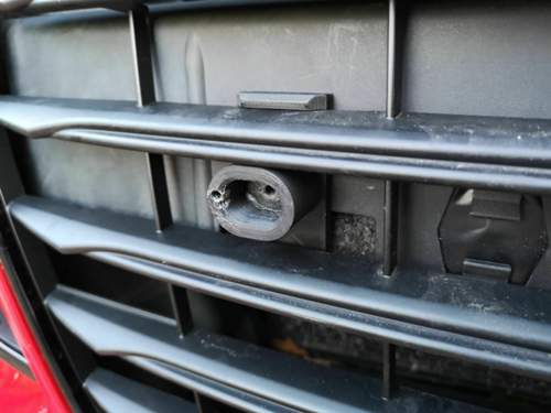

Ich habe folgendes Problem. Ich habe mir vor kurzem einen US Grill gekauft und dazu die PDC Halterungen. Ich habe am Wochenende versucht diesen auch einzubauen aber irgendwie passen die PDC Halterungen nicht zu diesem Grill.
Diese wirken einfach viel zu klein und fallen bei der kleinsten Berührung raus.
Anbei auch ein Foto. Auf diesem ist klar zu erkennen das diese nicht richtig einrasten und ziemlich viel Luft nach oben haben.

Bei meinem Grill sah es genau so aus und es waren die Falschen. Bei mir ist es schon ein bisschen her aber soweit ich weiß hat mein :) dann nochmal nachgeschaut und hat dann die Richtigen bestellt. Die Halter hatten glaub ich dann auch was mit „US“ in der Artikelbeschreibung. Die Halter, die du hast, sind die für den deutschen Grill.
Also es sind definitiv die falschen Halter.:)
Hättest du den platinumgrauen US-Grill, hätte ich dir die TN durchgeben können:)
