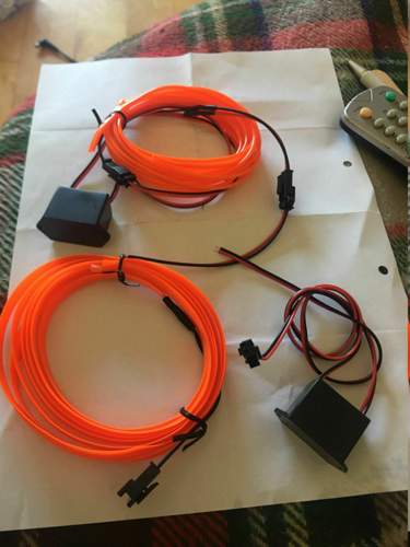

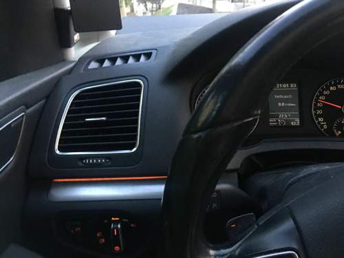

hab ich mir beim 7N vor 1,5 Jahren selbst gebastelt.
Ein Streifen vorne links, der sich dann nach rechts weiter zieht. Als Ansteuerung dient die Fußraumbeleuchtung verwendet.
Eigentlich hatte ich noch vor, so ein HV-Lichtstreifen auch in die Türen einzubauen. Es ist aber mEn nicht möglich, Kabel nachträglich in die Türen einzuziehen.
Eine andere Möglichkeit sehe ich nur, die vorhandenen 12V, die für die Steuergeräte in den Türen (Fensterheber) anliegen, für eine Empfangseinheit zu verwenden. Mittels Funkansteuerung (vom Fahrgastraum aus), die ebenso von der Fußraumbeleuchtung ihr Signal bekommt, gehen dann auch in den Türen die Lichtstreifen an.

Hallo Daniel,
kriegt man zuhauf zu billigen Preisen u.a. hier:
https://de.aliexpress.com/.../32998506463.html?...
Ich empfehle, das Band nicht länger als 2m zu nehmen.
Pro Einheit ist nämlich immer nur eine Vorschalteinheit dabei, die die ensprechende Frequenz und Spannung für das Leuchtband erzeugt. Sprich: bei einem 10m-Band leuchtet dies nicht so hell wie bei einem 1m Band.
Für den Einbau empfiehlt sich:
- alle Stellen fettfrei machen,
- die "Fahne" des Leuchtbandes mit einem sehr dünnen doppelseitigen Klebeband Stück für Stück besetzen und dann auf die Armaturzierblende knapp bzw. eher sehr bündig anbringen.
Nur so verschwindet das Leuchtband sehr gut/tief und schaut dann so aus, wie wenn man es mit einem "Original" vergleichen möchte.
Ggf. dann auch noch mit Heißklebepistole fixieren
Die "Leuchtschnur" kann auch durchgetrennt und dazwischen mit Kabeln verbunden werden. In der Leuchtschnur sind nur 2 dünne Drähte drinnen (ca. 0,15mm), die für die Leitung der hochfrequenten (Hoch)Spannung verantwortlich sind.
Gutes Gelingen!

hab selbst noch 2 Stk. mit Vorschaltgerät da, hier noch ein Bild.
Die Kunst ist halt auch, beim Einbau nicht allzuiel zu übertreiben.....
übrigens:
Das Vorschaltgerät möglichst gut "gedämmt" einbauen, da man hier schon leicht hochfrequentes sirren hören kann. Da hier aber keine Leistung verbraten wird, wird dieses Teil auch in keiner Weise warm.
Also gut mit Schaumgummi o.ä. umwickeln und weit unten im Armaturenbrett verstauen.

Wie sehen die aus wenn sie aus sind?
