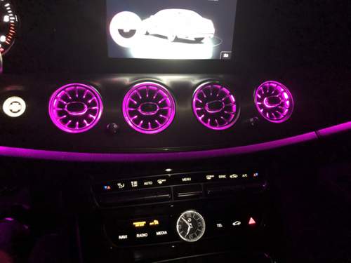

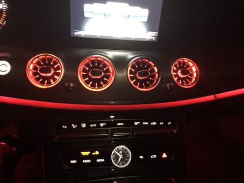

Hallo Männers,
habe gestern meinen Junge Sterne 220d abgeholt ( ist nach dem C450Amg eine brutale Umstellung ) bin soweit zufrieden.
Nur die Ambientebeleuchtung macht mir etwas Sorgen.
Habe die 877 verbaut. Das merkwürdige ist das über der Klavierlack Mittelkonsole die Farbe nicht so intensiv ist wie in allen anderen Bereichen. Die Freundlichen in Kassel wollten mir per Telefon heute glaubhaft machen das dies höchstwahrscheinlich normal sei, was ich natürlich wiederlegt habe, da ich in etlichen baugleichen Modellen saß und eine DURCHGEHEND gleich leuchtende Beleuchtung vorgefunden habe.
Kann das ein Problem mit den LEDs in diesem Bereich sein?
Danke schon mal für die Antworten.

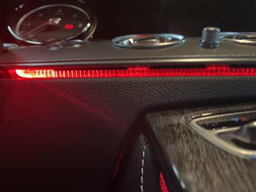

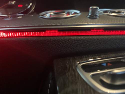

Hallo.
Ich habe bei meinem Fahrzeug auch ein ähnliches Problem.
Lichtleiter in der Mitte leuchtet nur schwach.
Auch auf Stufe 5.
Wenn man direkt unter die Armaturen schaut auf den Lichtleiter sieht man auch das es auf den Seiten Fahrer und Beifahrer stark leuchtet und in der Mitte so gut wie nichts ausgeleuchtet wird.
Was könnte das für ein Problem sein?
Ich denke nicht das es normal ist.
@Woldemord schrieb am 31. März 2024 um 17:36:06 Uhr:
Hallo.
Auch auf Stufe 5.
Naja wie hier schon erwähnt, wird der Lichtleiter der langen Zierleiste am Armaturenbrett von beiden Seiten mit jeweils einer angesteckten LED beleuchtet. Kann, warum auch immer, sein, dass eine der Beiden LED's aus der Halterung raus ist und daher die Beleuchtung zu dieser Seite hin abfällt. Ein Bild hilft da sicherlich weiter, falls du eins hast

Hier ist es gut zu sehen.
Rechte und linke Seite starkes Licht.
Mitte sehr schwach.

@Woldemord schrieb am 31. März 2024 um 22:59:16 Uhr:
@Autogrammgeber schrieb am 31. März 2024 um 22:38:59 Uhr:
Mitte sehr schwach.
naja auf Bildern sieht es immer extremer aus, als es ist. Ist denn ein wirklich merklicher subjektiver Unterschied erkennbar? Bei mir sehe ich nichtmal einen Unterschied, egal in welcher Farbe und aus welchem Blickwinkel, und trotzdem sieht meine Beleuchtung deiner sehr ähnlich.

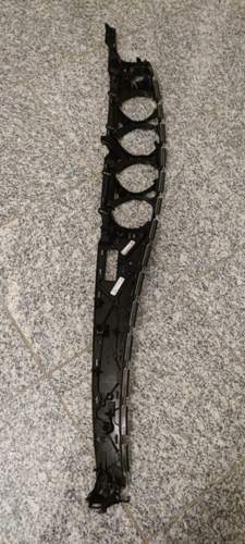

Hab übrigens noch ein Bild angefügt, wie der Lichtleiter hinter dem Panel verläuft. Am Lichtleiter selbst kann eigentlich nichts kaputt gehen und die LED's scheinen ja einwandfrei bei dir zu funktionieren.
Eventuell ist das Problem auch einfach nur, dass durch die Kurve zu Beginn / Ende des Lichtleiters das Licht stärker im nahen Umfeld übertragen wird und es daher zur Mitte den Anschein macht, als wäre die Beleuchtung schwächer.
PS: Mein Handy macht keine guten Bilder bei Dunkelheit 😮
Lichtleiter Zierleiste
1
2

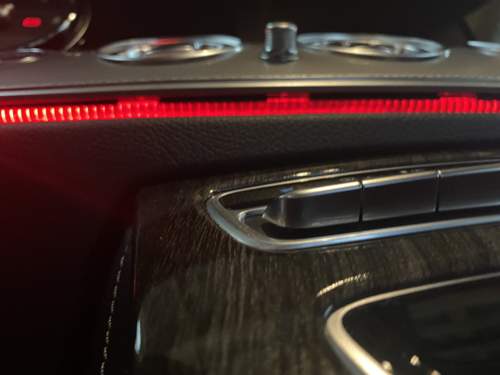

Naja der Lichtunterschied ist schon deutlich merkbar wenn man im Auto sitzt.
Sieht man deutlich.
Kann mir irgendwie nicht vorstellen das es normal ist.
Wenn ich mir im Internet andere E Klassen mit Ambiente ansehe verläuft das Licht überall gleichmäßig nicht wie bei mir.
Könnte es sein das beim Einbau der beleuchteten Luftdüsen irgendwas verrutscht ist?
Die sind nachträglich eingebaut worden.
Auf deinen Fotos sieht es bei beiden gleichmäßig aus im Gegensatz zu meinen.

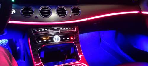

@Woldemord schrieb am 1. April 2024 um 00:14:49 Uhr:
Sieht man deutlich.
könnte tatsächlich daran liegen. Wenn die Leiste falsch aufgesteckt wird, kann es passieren, dass die Schaumdämmung zwischen Luftkanal und Luftdüsen (die gewährleistet, dass keine Luft von ihrem Weg entweichen kann) nicht richtig sitzt. Dieser Schaumstoff ist quasi angrenzend.
Ob das aber einen so signifikanten Unterschied macht, kann ich nicht beurteilen.

So sieht der Lichtleiter von unten aus.
Wie man sieht seitlich stark beleuchtet.
Danach mittig so gut wie nichts.
1
2

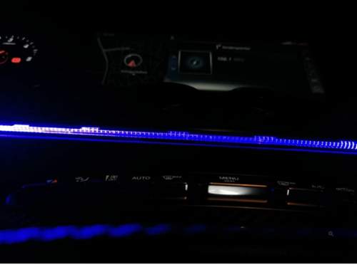

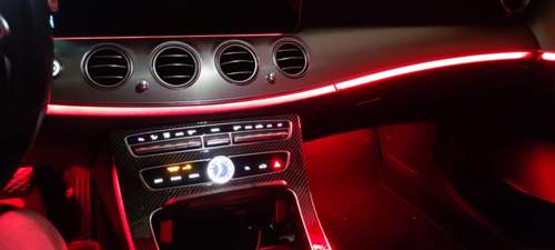

Ich denke trotzdem das hier die LEDs ausgefallen sind.
Sieht man an den beiden Fotos (Lichtleiter von unten fotografiert) die ich eingefügt habe eindeutig das es ganz auf der Seite ein sehr kurzes Stück stark leuchtet und danach garnicht mehr.
Sowas kann meiner Meinung nicht normal sein da kann mir eine Werkstatt es noch so einreden.
Leuchtet am letzten Foto das von Iso 3200 ist (blau) sogar mehr wie auf meinen beiden Fotos und bei ihm war die Mittlere Ambiente wohl defekt.
Natürlich leuchtet es punktuell heller. Dort sind LEDs verbaut. In den Übergangsbereichen wird dagegen das Licht nur durch die Lichtleiter reflektiert bzw. transportiert.
