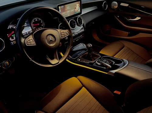

Einbau Ali Ambientebeleuchtung Mittelkonsole im Schalter. Der Schlauch ist ein wenig zu lang, passt aber perfekt. Diesen habe ich auf die passende Länge abgeschnitten und auch die LEDs kann man auch auf die passende Länge schneiden. Der Steckeradapter hat nicht gepasst (Stecker gab es bei mir nicht), deswegen hab ich die Kabel an der Aschenbecherbeleuchtung angeschlossen. Funktioniert einwandfrei und sieht gut aus.

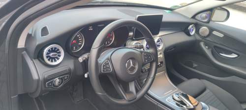

Ich hab meine nachgerüstet (Lüftungsdüsen vorne und hinten, rotierende Lautsprecher, Mittelkonsole, nur nicht die Leisten in der Tür, weil die habe ich wegen ursprünglich schwarz Hochglanz garnicht; kommt aber noch) und heute codieren lassen. Angeschlossen an die originalen Stecker in den Türsteuergeräten und einmal dann quasi durch die ganze Karre gezogen, damit es auch wie ab Werk ist.
Arbeit mit viel Gefummel ca 8 Stunden insgesamt, ein großer Teil davon aber den rotating Tweeters zu verdanken.
Alles in Allem habe ich ca 500€ + 40€ Codierung bezahlt, musste dafür aber auch kein Kabel o.Ä. anzapfen, finde sowas sieht immer nach Pfusch aus, und wenn man das mal dem potentiellen nächsten Besitzer erzählt, dann sucht der direkt das Weite.
Interessant aber auch, dass die Teile für die Ambiente, die ich bestellt habe, allesamt deutsch beschriftet waren und absolut perfekt und makellos überallhin gepasst haben.
Ich weiß nicht, ob man hier Links posten darf, aber bei Interesse könnt ihr mich gerne per pn anschreiben, dann schicke ich euch den Link zum Hersteller.
Ich schaue später mal, ob ich noch Fotos im Dunkeln machen kann.

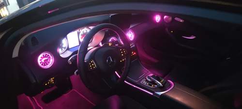

Ambiente bei Abend
@Autogrammgeber schrieb am 11. Juni 2022 um 20:46:20 Uhr:
So, hier nochmal ein Bild am späten Abend, bin das Auto noch nicht Nachts gefahren, aber ich selber würde die Helligkeit ein wenig runterdrehen. Für das Bild ist sie auf 5/5.

@Frank_1964 schrieb am 11. Juni 2022 um 07:40:32 Uhr:

Fahre zwar einen Automatik, aber das prinzip ist das Gleiche, vielleicht kann ich dir also helfen.
Für die Mittelkonsole hast du vier einzelne LEDs (zwei oben und zwei unten, die jeweils in die Lichtleiter nach Außen leuchten), insofern könntest du zwei LEDs für den oberen Teil der Mittelkonsole und zwei für den unteren Teil benutzen.
Die Lichtleiter dahinter sind aus Acryl, falls du also keinen passenden findest, könntest du dir aus Acrylstäben ganz leicht selber welche basteln, sprich einfach warm machen und in Form biegen. Ich muss die Tage sowieso nochmal an mein Auto inklusive Mittelkonsole ran, dann könnte ich dir die Dicke der Lichtleiter ausmessen, vielleicht hast du ja sogar an deiner Mittelkonsole so Halterungen dafür, hast du mal geschaut?
