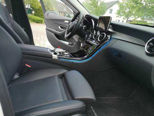

@nursin.yilmaz schrieb am 13. Januar 2020 um 21:04:38 Uhr:
danke für die Info Luke 1991...
Helligkeit deines eingebauten Produktes stellt man dan links unten neben dem Lenkrad ein richtig??
Exakt!
Die Aussparungen in der Mittelkonsole bei Mittelkonsolen ohne Ambientebeleuchtung sind für VFL und FL gleich und unterscheiden sich nicht.
Habe schon bei beiden das Produkt eingebaut.
Anbei auch ein Bild von meinem mit orangenem Leuchtschlauch.
Themenstarteram 15. Januar 2020 um 10:20
Luke1991
hast du auch Bilder in anderen Farben, nur mal ein Vergleich zu bekommen.
Gruss
Für sky blue habe ich noch Bilder

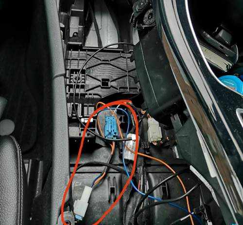

und der Anschluss an die Leitung erfolgt genau so einfach mit 2 Stecker wie im Video, oder muss man Kabeln abzwicken und verdrahten??
ist es auch dann in der W205 c63 AMG gleich anzuschließen, oder ist es bei der W205 C63 AMG anderst?
Grüsse
Genau ich habe orange.
Nein kein Kabel wird angerührt.
Es gibt quasi diesen Adapterstecker der passgenau für den Anschluss / Stecker in der Mittelkonsole ist

Halo Luke, Gast du ein Bild vom Anschlussstecker? Besten Dank im voraus
@Eifelmaennchen schrieb am 16. Januar 2020 um 09:52:54 Uhr:
Im eingesteckten Zustand ja.
Siehe Anlage
Im Kreis ist der Adapter der als Stromdieb fungiert.
Ohne den Adapter steckt der untere Stecker in der Befestigung in der Mitte wo jetzt der Adapterstecker drin steckt.
Leider keine Bilder im ausgebauten Zustand. Hoffe das reicht euch

Nein ich rede von dem Stecker unter der Abdeckung der Mittelkonsole. Wie auch auf den Fotos zu erkennen.
Themenstarteram 30. Januar 2020 um 22:05
habe es doch hinbekommen anzuschließen. Ich habe in Orange genommen und finde es etwas zu grell oder hell. Natürlich kann man es auch am Regler runterdrehen, dass es nicht so hell ist.
