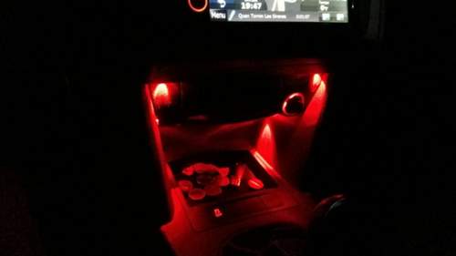

ich bin auf der suche nach einer Möglichkeit in meinem Caddy 4 Baujahr 2019 eine Ambientebeleuchtung nachzurüsten. Ich wäre für Tipps sehr dankbar.Am besten gleich mit Fotos wie ihr das gelöst habt.
Vielen Dank
15 Antworten
W8 Innenleuchte rein, Kabel nachziehen, fertig.
Moin,
nix für Ungut, ist sicher jedermanns persönlicher Geschmack. Aber so eine aufdringlich rote "Puffbeleuchtung" wie auf dem Bild ... ist ja schlimmer als die roten Cockpits bei BMW in den 90ern.

@transarena schrieb am 24. September 2019 um 08:22:11 Uhr:
Ich denke er meint sowas....;)
https://i.ebayimg.com/images/g/QhkAAOSwPDVb3rqE/s-l1600.jpg
Ist sicher nicht unmöglich im Caddy, allerdings macht das richtig Arbeit und sieht danach wahrscheinlich blöd aus. Es muss irgendwie aufgeklebt/eingebracht werden und das wird höchstwahrscheinlich zu einem unschönen Ergebnis führen, da das Cockpit dafür nicht gemacht ist.
