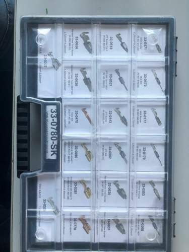

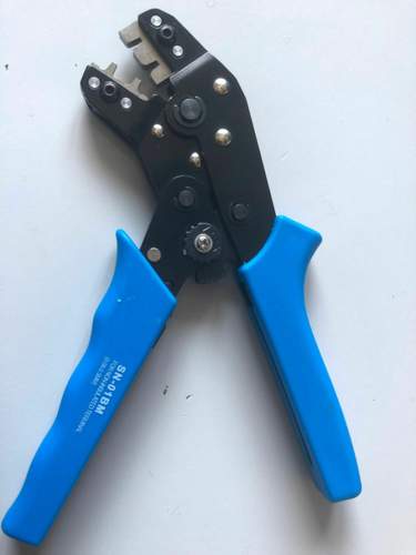

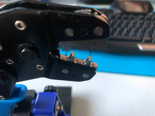

Noch Mal zu den Pins. Inder der Bucht gibt’s komplette Kästen um die 100€. Da ist ein großes Sortiment drin und damit kommt man ziemlich weit. Bis auf paar Ausnahmen. Bei der Auswahl der CrimpZange kann ich nicht 100% helfen. Habe paar Fehlkäufe gemacht. Im Moment nehme ich diese hier (Siehe Foto). Das Crimpbild ist ganz ordentlich. Die Zange gabs im Set mit ein paar Pins für einen Zwanziger beim Chinesen. Viel Spaß beim Umbau.

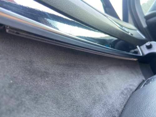

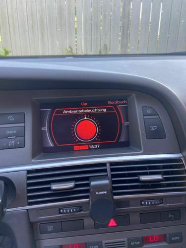

Hallo, ich habe vor kurzem einen A6 4f gekauft, im MMI wird mir ambientebeleuchtung angezeigt, jedoch verändert sich nichts am Auto wenn ich sie an oder aus schalte. Unter den Türleisten hab ich Beleuchtung gefunden, weiß aber nicht wie ich sie anschalten kann.
[Von Motor-Talk aus dem Thema 'Audi a6 4f ambientebeleuchtung' überführt.]
Mal auf max drehen und im dunkeln gucken. Die sind im Vergleich zu modernen Autos sehr dezent. Falls du noch Einstiegsleuchten in LED in der Tür verbaut hast, funktioniert die Ambient Beleuchtung hin und wieder nicht. Ist bei meinem zumindest der Fall.
@Caligula21 schrieb am 12. Juli 2021 um 18:44:26 Uhr:
Ok vielen dank, habe letztens im Dunkeln geguckt und nichts erkannt. Kann es daran liegen weil der Vorbesitzer blaue fußraumbeleuchtung eingebaut hat?
